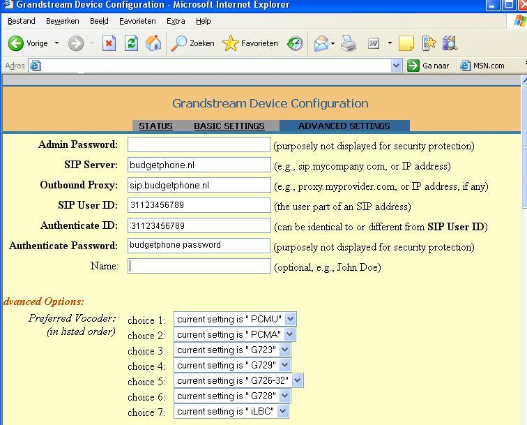

borsjea Geplaatst: 24 februari 2006 Geplaatst: 24 februari 2006 In het advance setting scherm: Sip server : budgetphone.nl Outbound proxy: sip.budgetphone.nl sip user id : het telefoonnummer wat je hebt gekregen (31xxxxxxx) Authenticate id : het telefoonnummer wat je hebt gekregen (31xxxxxxx) Authenticate paswordt : het paswordt wat je hebt gekregen
Gast Henri Aalten Geplaatst: 24 februari 2006 Geplaatst: 24 februari 2006 Bedankt, maar waarvoor is Uw SIP adres: 31123456789@budgetphone.nl Heb ik ook van de provider, moet dan ook ergens staan?
Sultan Geplaatst: 25 februari 2006 Geplaatst: 25 februari 2006 Het volledige adres ( 3112345678 @ budgetphone.nl ) is enkel van toepassing voor mensen die jou via een (andere) sipprovider gratis willen opbellen. het belangrijkste is dat de cijfers (in dit geval 31123456789) jou telefoonnummer vormen en dat je daarop door iedereen gebeld kan worden. borsjea heeft je de juiste aanwijzingen gegeven, maar kijk ff in de bijlage om te zien hoe je je gegevens in moet stellen , very easy <img src="/forums/images/graemlins/wink.gif" alt="" /> groeten, sultan Maak van je hobby je werk, dan hoef je nooit meer te werken
borsjea Geplaatst: 25 februari 2006 Geplaatst: 25 februari 2006 Met de bijlage van sultan moet het helemaal lukken. Kan zelf van de grandstream geen screendump meer maken omdat ik hem niet meer bezit Ik ben anderhalfjaar geleden met de grandstream 486 begonnen, daarna kort een sipura 2002 gebruikt en nu al geruime tijd een sipura 3000. De grandstream is leuke ATA zonder veel toeters en bellen wat het configureren. Als je achter een router met DHCP zit dan is het voldoende om je aboneegegevens in te voeren. Zit je niet achter een router dan zal je het router gedeelte van de Grandstream 486 nog moeten instellen.

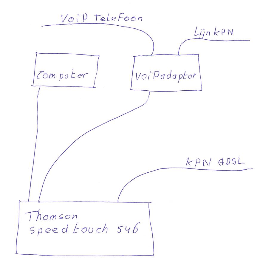

Gast Henri Aalten Geplaatst: 25 februari 2006 Geplaatst: 25 februari 2006 Ik wil het volgende doen. Eerst de voipdaptor aansluiten op lan naar de computer, nadat ik de instellingen naar de voipadaptor heb over gebracht, wil ik de Voip adaptor op de volgende manier aansluiten, Zie schema Bijlagen
Gast Henri Aalten Geplaatst: 25 februari 2006 Geplaatst: 25 februari 2006 Zodra ik de adapter binnen heb ga ik het proberen. ik laat wel weten hoe het is gegaan. Moet ik ook nog iets instellen zodat mijn KPN nummer ook via de adapter naar mijn telefoon toegaat?
Gast Henri Aalten Geplaatst: 25 februari 2006 Geplaatst: 25 februari 2006 Mede door jullie goede adviesen met voorbeelden heb ik het allemaal werkend. Bedankt, met de Grandstream 486 Voip adapter.
