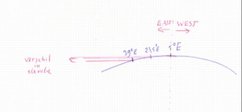

rvs4all Geplaatst: 27 februari 2006 Geplaatst: 27 februari 2006 Citaat: Sorry, ik kan het even niet volgen...... Ik sta nu op Astra-3. Dus of ik nu oostelijker of westelijker een satelliet zoek, moet ik altijd lager? Begrijp er helaas niets van.... De Sirius zit toch op 5 graden oost? Groet, Ger Zie bijlage (wel snel getekend, dus verhoudingen kloppen niet helemaal) Omdat Nederland tussen de 5 en 7 graden ten oosten van de 0-meridiaan ligt, ligt voor ons de satelliet op 5 (of 7) graden Oost dus het hoogst in de Clarke-belt. Ik ben in het plaatje even uitgegaan van 5 graden Oost (Sirius). Als je vanuit die satelliet naar 23,5 graden Oost wilt, zal je dus de schotel (als je achter de schotel staat) naar links moeten draaien (azimuth) en je zal de schotel naar beneden moeten draaien (elevatie). Als je, zoals in jouw situatie, al op de 23,5E gericht staat, moet je dus de schotel naar links en naar beneden draaien. In jouw geval (39-23,5=) 15,5 graden naar links en (28-23=) 5 graden omlaag. Als je meer wilt weten over dit soort waarden, zoek dan eens naar het programma SMWLink. Suc6! Rob.

Gast Geplaatst: 27 februari 2006 Geplaatst: 27 februari 2006 Sattaz, Rvs4all en Trust, Bedankt voor de snelle reacties, het wordt me nu een heel stuk duidelijker. Ik ga het proberen, Groet, Ger

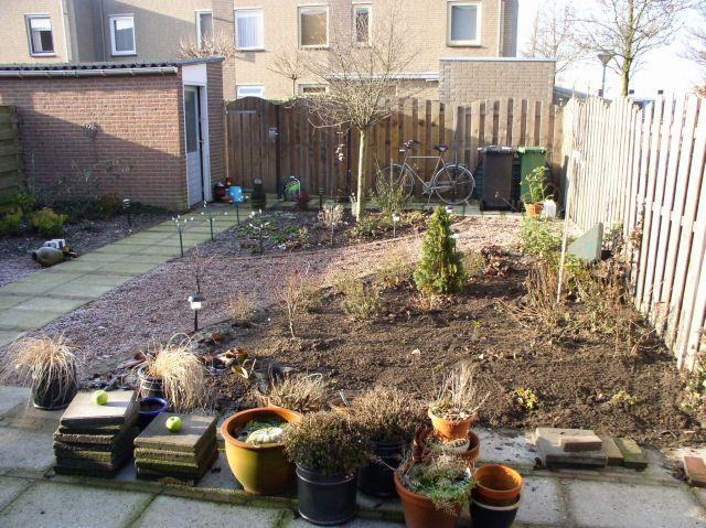

Gast Geplaatst: 27 februari 2006 Geplaatst: 27 februari 2006 Maakt niet uit hoor, hier in Heerlen is het ook volop carnaval, dus hier zijn we de orientatie ook een beetje kwijt...... Oost, west..... ik ben al blij dat ik m'n schotel nog gevonden heb. Maar het is me nu wel een stuk duidelijker met die elevatie. Ik vroeg me al af waarom het niet wilde lukken, die Hellas-2. Naar 13, 23,5 en 28,5 heb ik vrij zicht, maar 39 wilde niet lukken. Schuin achter me staat een hele rij huizen, en daar "keek" ik gewoon overheen. Maar omdat de elevatie kleiner is bij 39 graden, wil dat dus net niet lukken. De schotel hoger zetten (staat in de tuin) is geen optie, dan komt ie boven de struiken uit, en dat vind ik niet zo'n fraai gezicht: http://members.home.nl/wageral/schotel/schotel.htm Dus project Hellas-2 maar (tijdelijk)in de ijskast gezet...... Trouwens, leuk programmaatje, dat SMW-link. Nogmaals bedankt <img src="/forums/images/graemlins/xyxthumbs.gif" alt="" />, Ger van der Waal

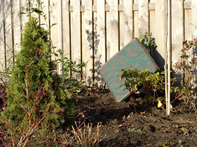

rvs4all Geplaatst: 27 februari 2006 Geplaatst: 27 februari 2006 Leuek opstelling, alleen misschien is het een idee om de schotels wat minder op te laten vallen? Ik weet niet of ze in het zich staan? Maar anders zou je ze b.v. groen kunnen maken. Ik heb zelf mijn schotel in wat schutkleuren gespoten. Zie bijlage. Rob.

Gast Geplaatst: 27 februari 2006 Geplaatst: 27 februari 2006 @Rvs4all: Valt inderdaad niet op, maar ontvang je daar ook meerdere satellieten mee? In mijn geval zoals je op m'n site zag 5 stuks. Alhoewel m'n opstelling achter een tuinhuisje staat en dus niet direct in het zicht, is het wel een goed idee om ze wat te camoufleren. De bovenste had ik al zwart gemaakt, maar groen zoals bij jouw is natuurlijk helemaal onopvallend. Bedankt voor de tip! Groet, Ger
rvs4all Geplaatst: 27 februari 2006 Geplaatst: 27 februari 2006 Citaat: ontvang je daar ook meerdere satellieten mee? Het is een Kathrein BAS62, dus "single" LNB. Ik kan er maar 1 satelliet mee ontvangen. Ik heb er normaal gesproken een motor tussen zitten, maar die heeft pas met de kou vastgezeten (pakking was stuk ben ik nu achter) en ben ik nu aan het reviseren. Dus ik moet er wel mee draaien om naar andere satellieten te kijken, maar in deze tuin was het de mooiste oplossing. Ik heb ook nog een 1,2 meter Gibertini schotel (ergens anders) staan en die staat midden op een plat dak, dus valt niet op. En een 60cm Archsat (test-)schotel midden in het bos, die is nu nog wit, maar als het wat beter weer is, maak ik die ook nog groen <img src="/forums/images/graemlins/smile.gif" alt="" /> Rob. (even 30cm van de Gibertini afgehaald)
