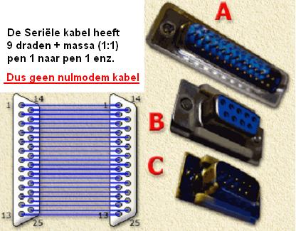

daltonagf Geplaatst: 3 maart 2006 Auteur Geplaatst: 3 maart 2006 heeft iemand mischien een schema van de seriele kabel. heb hier een kabel met 7 aders weet niet of dit voldoende is
likus Geplaatst: 3 maart 2006 Geplaatst: 3 maart 2006 De seriele kabel heeft, zover ik kan zien, inderdaad 7 aders in gebruik. Ik zal je even de link PM-en... Likus DB800 op OpenPLi 2.1 en DB8000 op OpenPLi 4.0 met DVB-S2 en DVB-TQnap NAS TS-210 Canal Digitaal & DigitenneWavefrontier T55 / Triax 88met Satconn 1/10 / 2x Spaun 411
Gast Geplaatst: 3 maart 2006 Geplaatst: 3 maart 2006 Dit zijn de kabels die je nodig hebt. Grts, euromuis
