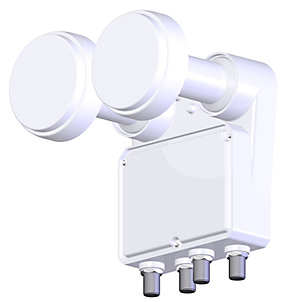

fruttert Geplaatst: 10 maart 2006 Geplaatst: 10 maart 2006 Hallo ik heb een 7025 aangeschaft, en mijn vraag is werkt het met de twin tuner + nog 2 andere dreamboxen op een Quad Monoblok of moet ik met 2 schotels gaan werken en dan met een twin monoblok. Wie weet hier meer vanaf.
Gast Geplaatst: 10 maart 2006 Geplaatst: 10 maart 2006 Een quad monoblock gedraagt zich gewoon alsof je vier aparte schotels met elk een monoblock hebt. Dat moet dus in iedere combinatie gewoon werken. Greetz, Lion.

Gast Geplaatst: 10 maart 2006 Geplaatst: 10 maart 2006 @Erik Slagter, Een quad monoblock kost rond de 100 Euro en ziet er zo uit: Dit onderwerp heeft echter niet zoveel met de Dreambox te maken en is eigenlijk meer iets voor het forum Schotelpark. Met vriendelijke groeten <img src="/forums/images/graemlins/wink.gif" alt="" /> sattaz
fruttert Geplaatst: 10 maart 2006 Auteur Geplaatst: 10 maart 2006 Mischien heb je wel gelijk sattaz maar ik vind het meer een iets voor dit forum daar de verkoper heeft gezegd dat hij er niet van overtuigt was dat meerdere dreamboxen op een monoblock niet garandeerde dat elke box een goed signaal zou hebben.Ik maak nu gebruik van een twin monoblock en heb regelmatig op de box op mijn werkkamer geen goed signaal op de hotbird, zodoende mijn vraag.want een monoblock met 4 aansluitingen zijn nogal duur en als het niet goed werkt weggegooid geld.
Gast Geplaatst: 10 maart 2006 Geplaatst: 10 maart 2006 Citaat: Ik maak nu gebruik van een twin monoblock en heb regelmatig op de box op mijn werkkamer geen goed signaal op de hotbird, zodoende mijn vraag. @fruttert, Het kan natuurlijk zo zijn dat het huidige monoblock niet goed is. Een andere mogelijkheid is dat er iets met de instellingen van de Dreambox op jouw werkkamer aan de hand is. Even coaxkabels verwisselen bij het monoblock en/of de Dreambox verwisselen van kamer zou een oplossing van jouw probleem dichterbij kunnen brengen. Als het monoblock goed is uitgericht dan zouden alle Dreamboxen een goed signaal moeten hebben. Dit geldt zowel voor een twin monoblock alsook voor een quad monoblock. Met vriendelijke groeten <img src="/forums/images/graemlins/wink.gif" alt="" /> sattaz
