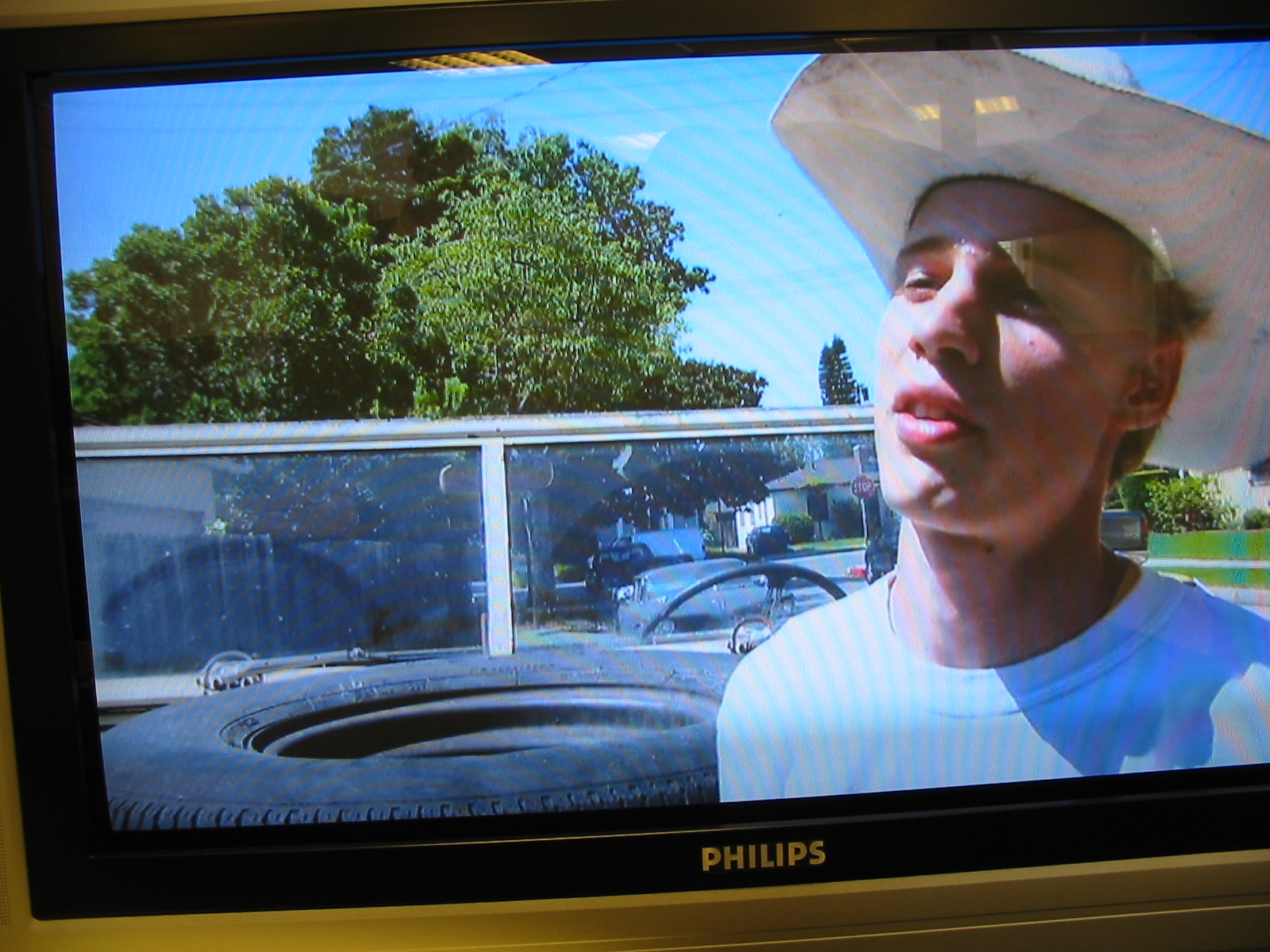

Hoorde vandaag bij een winkel dat ze onderweg zijn. Stonden als "demo" op de Cebit en er bleek voldoende vraag naar te zijn.
Op welke toestellen doel je? Philips heeft een paar nieuwe met component ingang. Het grappige is dat ze tot voor kort nog een flink aanbod van CRT toestellen met HDMI en component op de Amerikaanse markt hadden, maar daar is niet veel van over. Nu krijgen wij die dingen blijkbaar <img src="/forums/images/graemlins/grin.gif" alt="" /> .
Nou ik heb hem net even in de winkel getest op een PAL signaal en op een HD signaal. (de 32pw9551)
Het HD signaal zag er heel mooi uit, super scherp beeld op 1080i en 720p en ook heel veel detail. Hij mag dan wel niet echt HD ready zijn het beeld ziet er in elk geval wel zo uit. Als ik hem vergelijk met een HDready LCD scherm denk ik dat hij zelfs beter beeld geeft!
Op gewoon PAL signaal van een digitale satelliet ontvanger weet ik het nog zo niet. De geometrie zat wel goed, week slechts heel iets af naar de zijkanten maar ik had het idee dat het beeld zich op sommige momenten schokkend bewoog. Ook met alle digitale opties uit geschakeld bleef dit fenomeen zich voordoen.
Met de leuke pixelplus demo kon je goed zien wat het verschil tussen met en zonder is, met pixelplus aan is het beeld veel scherper, net of over de kant waar geen pixelplus is een folie over het scherm zit.
Wat ik nog niet goed heb kunnen testen is of de tv goed reageerd op het breedbeeld signaal, dus dat hij goed overschakeld van 4:3 naar breedbeeld indien de uitzending breedbeeld is. Ik weet dat sommige philips tv's dit niet (meer) ondersteunen, vind dit belachelijk voor woorden want ik wil niet de hele tijd op een knopje te hoeven drukken om het beeldformaat aan te passen.
Al met al denk ik dat je met deze TV zeker geen verkeerde koop zult doen (zeker voor deze prijs) en je weet zeker dat je op de toekomst voorbereid bent.

Ik weet hoe een HD uitzending er op een LCD HDready scherm er uit ziet en de 32pw9551 doet dit zeker zo goed.
