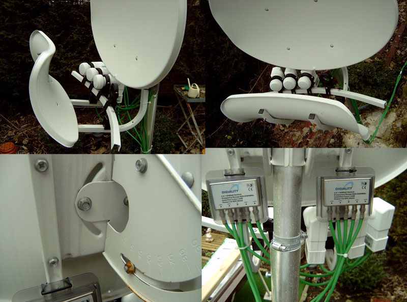

Gast Geplaatst: 24 maart 2006 Geplaatst: 24 maart 2006 Ja dat klopt ook, het wordt raarder <img src="/forums/images/graemlins/confused.gif" alt="" /> ff denken ik kom er op terug. Wat me overigens opvalt is dat de eerste foto met tegel ondergrond gemaakt is en de tweede met grind ondergrond. Gaat het om dezelfde schotel???? Nog een vraagje heb je de LNB van bijvoorbeeld 28 graden rechtstreeks aangesloten gehad op de ontvanger, dus zonder tussenkomst van de switch? Met Vriendelijke Groet <img src="/forums/images/graemlins/xyxthumbs.gif" alt="" />, Wil Weten
WPW Geplaatst: 24 maart 2006 Geplaatst: 24 maart 2006 Kijk eens hier naar of het enigsinds overeen komt. Van links naar rechts, as2,as3,as1 en de lege is hb. Heb even het formaat van je foto aangepast hoor. Hele forum werd aan stukken gescheurd door jouw mega formaat. gr, WPW. -=[Deze ruimte is opzettelijk leeg gelaten]=-
Gast Geplaatst: 24 maart 2006 Geplaatst: 24 maart 2006 Hier is mijn Schotel foto: http://img55.imageshack.us/slideshow/player.php?id=img55%2F6462%2F1143201959o9e.smil De 28 graden Astra2 heb ok rechtstreeks aangesloten gehad op de ontvanger. En ik heb ook de Astra2 op 0 graden gehad op de T90 om te kijken of misschien de ontvanger niet goed deed. Maar de signaal was goed !! 1. vraagje: heb ik de reflector soms op zijn kop niet gemonteerd. Ik heb namelijk dat klein gaatje boven en niet onder zoal jij hebt. En het ziet ook onaatuurlijk uit. Loopt niet in evenwicht met de LNB houder!!!
WPW Geplaatst: 24 maart 2006 Geplaatst: 24 maart 2006 Volgens mij zit idd de reflector op z'n kop, die gaatjes zijn voor water afvoer dus onder. gr, WPW. -=[Deze ruimte is opzettelijk leeg gelaten]=-
Gast Geplaatst: 24 maart 2006 Geplaatst: 24 maart 2006 Je reflector zit inderdaad op z'n kop.. De "punten" aan de zijkanten moeten omhoog wijzen. Had ik ook een keer zo.. Resultaat is dat je de verre satellieten niet goed kan ontvangen. (astra2, hispasat bijv.)
