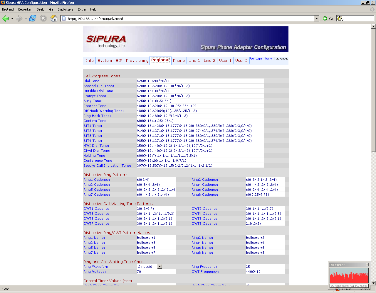

cosmos Geplaatst: 29 maart 2006 Geplaatst: 29 maart 2006 En zo heb ik mijn sipura SPA 1001 op Nederlandse wijze geconfigureerd. Wellicht heeft iemand er wat aan. Even Dial tone aanpassen in: "425@-10;20(*/0/1)" De kiestoon als je de telefoon opneemt kan je ook veranderen in: Bij regional: "150@-19,450@-19;10(*/0/1+2)" Dus een Nederlandse kiestoon en ingesprekstoon i.p.v. de Amerikaanse. DM8000 1TB HDD - ICVS + GP3 DM7025+ SC 300GB HDD/4GB CF + Dumbo - ICVS + GP3 Visiosat BIG Bisat |15°W|5°W|0.8°W|4.8°E|9°E|13°E|19.2°E|23.5°E|

cosmos Geplaatst: 29 maart 2006 Geplaatst: 29 maart 2006 Dan heb je een normale 150hz - 450hz nederlandse kiestoon. DM8000 1TB HDD - ICVS + GP3 DM7025+ SC 300GB HDD/4GB CF + Dumbo - ICVS + GP3 Visiosat BIG Bisat |15°W|5°W|0.8°W|4.8°E|9°E|13°E|19.2°E|23.5°E|
Ome Merde Geplaatst: 29 maart 2006 Geplaatst: 29 maart 2006 bij mij staat onder "secure call indication time" nog een extra optie nl, : "feature invocation time" met als waarde "350@-16;*(.1/.1/1)" enig idee wat dat inhoud ? merDe deze ruimte is te huur
cosmos Geplaatst: 29 maart 2006 Geplaatst: 29 maart 2006 Nee ben er nog niet uit wat dat is wel weet ik dat het een beveligde oproep is dat opgestart wordt waarin een functie zit om iets op te roepen. DM8000 1TB HDD - ICVS + GP3 DM7025+ SC 300GB HDD/4GB CF + Dumbo - ICVS + GP3 Visiosat BIG Bisat |15°W|5°W|0.8°W|4.8°E|9°E|13°E|19.2°E|23.5°E|
cosmos Geplaatst: 29 maart 2006 Geplaatst: 29 maart 2006 Bij "Busy Tone" kan de waarde: "425@-19;10(.5/.5/1)" neergezet worden voor een Nederlandse ingesprekstoon i.p.v. die snelle piepjes. DM8000 1TB HDD - ICVS + GP3 DM7025+ SC 300GB HDD/4GB CF + Dumbo - ICVS + GP3 Visiosat BIG Bisat |15°W|5°W|0.8°W|4.8°E|9°E|13°E|19.2°E|23.5°E|
cosmos Geplaatst: 29 maart 2006 Geplaatst: 29 maart 2006 Bedoel je niet "Secure Call Indication Tone" want, daat staat de waarde "397@-19,507@-19;15(0/2/0,.2/.1/1,.1/2.1/2)" DM8000 1TB HDD - ICVS + GP3 DM7025+ SC 300GB HDD/4GB CF + Dumbo - ICVS + GP3 Visiosat BIG Bisat |15°W|5°W|0.8°W|4.8°E|9°E|13°E|19.2°E|23.5°E|

Ome Merde Geplaatst: 30 maart 2006 Geplaatst: 30 maart 2006 neen, echt die regel die ik er neer gezet heb. alles is hetzelfde behalve die extra regel <img src="/forums/images/graemlins/smile.gif" alt="" /> merDe deze ruimte is te huur
