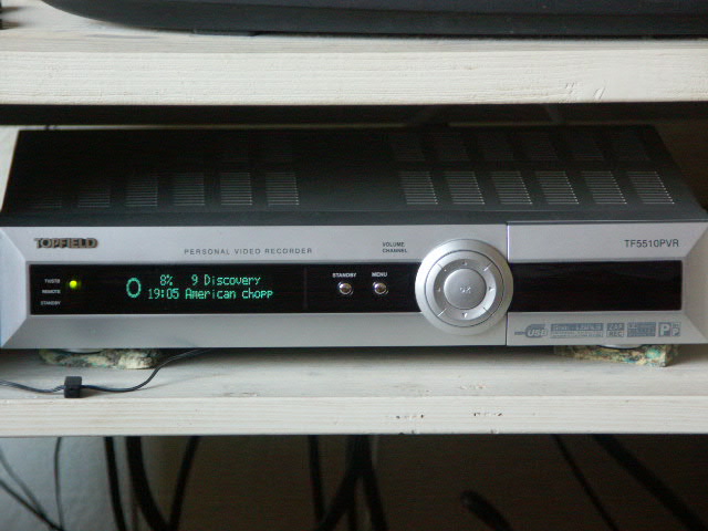

Melle Geplaatst: 2 april 2006 Geplaatst: 2 april 2006 Goed beeld en geluid. Gemakkelijk en overzichtelijk menu. Fijne taps. En het is gewoon een plaatje om te zien:) Melle DM500HD, Funke 99cm & StabHH120 & Smart Lnb, Funke 68cm & Duo Lnb Quad.

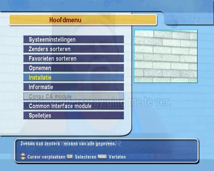

Melle Geplaatst: 2 april 2006 Geplaatst: 2 april 2006 Foto van een heel klein stukje menu. Melle DM500HD, Funke 99cm & StabHH120 & Smart Lnb, Funke 68cm & Duo Lnb Quad.
Jeffrey Geplaatst: 2 april 2006 Geplaatst: 2 april 2006 @ Melle, Waarom heb je er schuimrubberen plaatjes onder zitten?
Joecks Geplaatst: 2 april 2006 Auteur Geplaatst: 2 april 2006 Het display wat ik zie op het plaatje is dat van de huidige "live" weergave of is de topfield een opgenomen stuk aan het afspelen... Wel handig die info op het display in ieder geval.... Joecks VU+ duo + Triplesat + FamilieHD Image, telkens weer wat anders.. Momenteel : Blackhole + Tunisiasat addon 3.0 Skin : Army Gradient HD
Jeffrey Geplaatst: 2 april 2006 Geplaatst: 2 april 2006 Je kan een speciale displayTAP laden, dan kan je allerlei info op je display krijgen wat jij wil: Lopend programma, resterende looptijd, alleen de zendernaam in grote of kleine letters, vanalles! Standaard geeft de 5510 alleen het kanaalnummer en de zendernaam weer. Bij het afspelen van een opname laat het display de lopende opname zien.

Melle Geplaatst: 3 april 2006 Geplaatst: 3 april 2006 Op welke manier bedoel jij bedienen? Als het zo is dat je via je pc d.m.v Altair de TF op een andere zender wil zetten dan nee, zulke dingen lukken niet met Altair. Je kan wel data heen en weer loaden en ook firmware en settingslijsten (met een ander programma, maar wel via usb) Het getoonde beeld in het menu was live en normaalgesproken komt het gehele beeld in het kleine vakje rechtsboven. (Dit is niet in alle menu's het geval.) Het was nu als gehele achtergrond vanwege het feit dat ik een screenshot nam met de screenshot tap. Ik heb er was geluidsisolatiemateriaal onder gezet omdat de TF hier in een houten meubel staat en de resonantie van de harde schijf versterkt wordt door het hout. In de bijlage een net gemaakte screenshot van ons aller bink Tarzan <img src="/forums/images/graemlins/grin.gif" alt="" /> Melle DM500HD, Funke 99cm & StabHH120 & Smart Lnb, Funke 68cm & Duo Lnb Quad.
