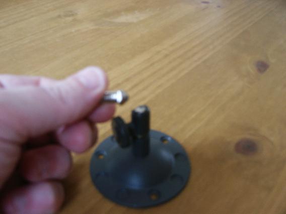

ik heb hier een camera-poot (zal vanavond even een foto maken) welke geknapt is.
heeft iemand een goeie tip qua lijm om e.e.a weer aan elkaar te krijgen.
het is gegoten ijzer en kan niet gesoldeerd worden (hard soldeer) daarvoor is het aanhechtingspunt te klein.
heeft iemand een tip ?

Constructie kit of 2 componenten lijm, bij de meeste diy zaken heb je z'n paneel waar je kan intikken wat je met wat wilt lijmen. Maar ik denk wel dat je er een pijp omheen zal moeten maken, dit word nooit meer zo sterk als het was.
gr, WPW. -=[Deze ruimte is opzettelijk leeg gelaten]=-
Zonder foto is het moeilijk te beoordelen maar bij hele moeilijke lijk klussen gebruik ik altijd 5 minuten twee-komponenten lijm.
Je moet de hars en de verharder 1 op 1 goed vermengen en dan heb je 2 á 3 minuten tijd het kwakje te verwerken.
Vanaf 5 minuten is het al goed hard en echt droog na 2 tot 3 uur.
Maar dan is het keihard en klaart menig moeilijk lijmkarwei.
Als ik zo´n klus heb dan zet ik altijd de hars en verharder in de magnetron en verwarm het voor, zo´n seconde of 10 zodat de temperatuur al naar ca 50°-60°C gaat
Dan moet je eens zien hoe snel het werkt en droogt.

nee geintje maar wat dacht je van kneedbaar staal.
gr btserver <img src="/forums/images/graemlins/xyxthumbs.gif" alt="" />
Hmmm, je kan er ook een klein gaatje in boren en daar een pin inzetten, dan lijmen.
dat "kogeltje" wat in de voet zit kan eruit. een stukje draadeind in een goed kitbad kan misschien ook, kan ik hem alleen niet meer kantelen.
ik kan hem dan wel met een "keggie" laten kantelen, maar lijmen prefereer ik.

Op de site van een van de grootste lijmleveranciers in NL, (Die met die bison <img src="/forums/images/graemlins/smirk.gif" alt="" /> ) kun je via een lijm-adviseur de beste lijm voor je probleem vinden. En bij elke DHZ zaak te halen.

ik heb alleen maar een pritt-stift in huis dus een sekundenkleber in da house is altijd makkelijk.
thnx voor de tip.

Mischien lukt het om in beide einde een gaatje te boren dan doe je daar alfa-cyaanacrylzuuresther
en een pennetje in en hij gaat nooit meer los. <img src="/forums/images/graemlins/xyxthumbs.gif" alt="" /> <img src="/forums/images/graemlins/xyxthumbs.gif" alt="" /> <img src="/forums/images/graemlins/xyxthumbs.gif" alt="" />
Leo
WPW met dat gaatje en dat pennetje was je me net voor,
maar de door mij genoemde lijm is beter dan die eerder genoemde bison

Met loc tide moet het wel lukken , is wel een dure oplosiing maar dan zit het ook moervast <img src="/forums/images/graemlins/xyxthumbs.gif" alt="" />
