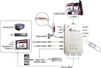

WPW Geplaatst: 7 april 2006 Auteur Geplaatst: 7 april 2006 Tnx. ik denk dat dit het wel zal gaan worden ja, ik multiplex liever zelf op de coax, de kwaliteit is goed genoeg en is veel makkelijker te mixen met het sat signaal aangezien de rf-uit al het huis doorgaat. Of dit misschien ? ff de bijlage bijvoegen... Eigenschappen VGA naar video(PAL en NTSC) Ideaal voor het afspelen van PC spellen,presentaties, DVD, op grote TV schermen Uitgang voor RGB, S-video, composiet video, en component video(Y,Cb,Cr) Geschikt voor HDTV/Plasma/Progressive TV Alle kabels meegeleverd eenvoudig aan te sluiten Plaats en afmeting, kwaliteit van het beeld op diverse wijzen instelbaar Ondersteunt resoluties tot en met 1024x768,1152x864,1280x960,1280x1024, 1600x1200 Geschikt voor de PC, MAC(G4, G4 Cubic,G3) en iMAC, iMacDV zie info onder klik hier Power van de USB of PS/2 poort Geen extra stuurprogramma's nodig Gelijktijdig beeld op computer en TV scherm 24-bit true color digitizer gr, WPW. -=[Deze ruimte is opzettelijk leeg gelaten]=-
