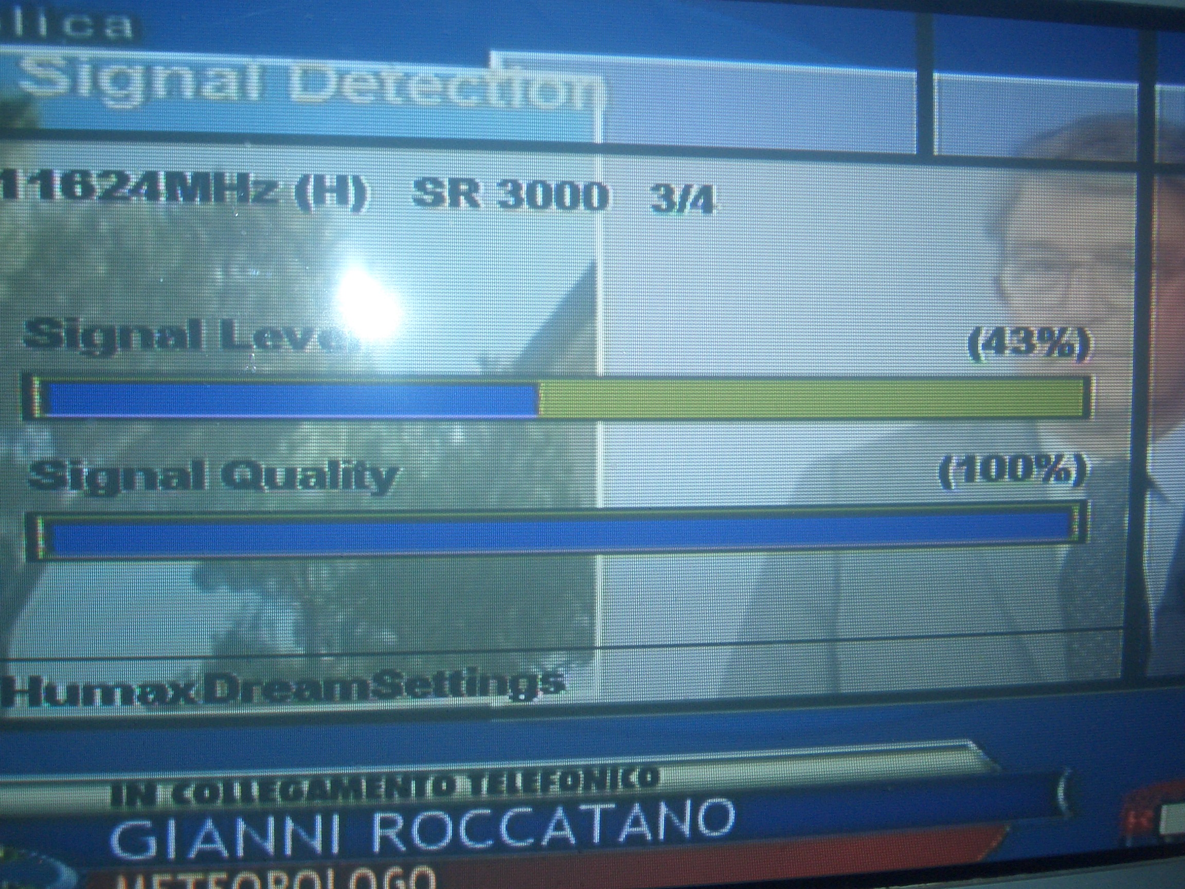

scirocco60 Geplaatst: 17 april 2006 Auteur Geplaatst: 17 april 2006 @scirocco60, Heb je inmiddels ontvangstverbetering? Met vriendelijke groeten <img src="/forums/images/graemlins/wink.gif" alt="" /> sattaz sorry sattaz. ik heb dik een week met griep in bed gelegen had vorige week zaterdag niet het dak op moeten gaan. verder heb ik het gisteren geprobeerd maar helaas bij het verdraaien van de lnb. werdt het signaal zwakker. op de meest gangbare sats heb toch wel een flinke signaal. op de astra nss 7 en div sats zie bijlage gr ron humax 5400/skystar 2 /moteck 2100 A/ Vu duo/skystar hd/vu solo2/triax 98 cm
