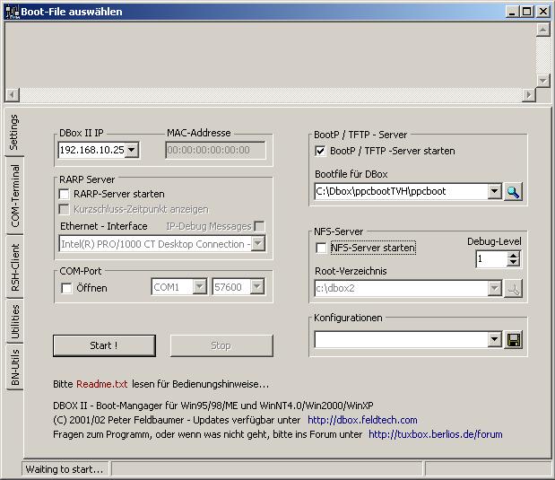

DRG Geplaatst: 13 april 2006 Geplaatst: 13 april 2006 hier het beloofde screenshot van de bootmanager met aangepaste ppcboot methode m'n pc heeft 192.168.10.3 en het ipadres in de bootmanager (192.168.10.25) is het adres dat toegewezen word aan de dbox tijdens het booten.. Diverse meuk... maar dat boeit niemand toch..
DRG Geplaatst: 13 april 2006 Geplaatst: 13 april 2006 en de aangepaste ppcboot file zet deze file ( uitgepakt ) in een map , zet het image ook in de map en hernoem deze naar 13.img stel je bootmanager in zoals de screenshot.. 1130101-ppcboot.zip Diverse meuk... maar dat boeit niemand toch..
