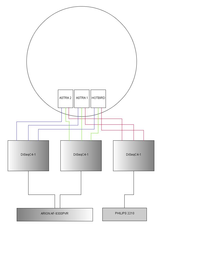

G. de Keijzer Geplaatst: 12 april 2006 Geplaatst: 12 april 2006 Flink wat gezocht en gevonden. Ik wilde alleen vragen of door mij bedachte oplossing goed is en of ik eventueel nog ergens op moet letten. Zie bijgevoegd plaatje voor schets. - 1 Triax 88cm - 3 quattro LNB's (Astra1, Astra2, Hotbird) - 3 4-1 DiSeqC switches - flink wat kabel - 3 terminators (voor open connecties) - 1 Arion PVR (twin) - 1 Philips (single, model uit instapsetje) Kabels: 2 DiSeqC's gaan naar Arion AF9300-PVR 1 naar 'oude' philips 2210 (slaapkamer) Is de bedachte config een goede? Of zie ik nog dingen over het hoofd? Gr. Gerwin GSM..... Geen Snoer Meer...
Gast Geplaatst: 12 april 2006 Geplaatst: 12 april 2006 Terminators zijn niet nodig en voor je lnb's moet je quad hebben, geen quattro. Voor de rest klopt je plaatje wel.
G. de Keijzer Geplaatst: 12 april 2006 Auteur Geplaatst: 12 april 2006 Ah. Da's true. Die termen haal ik gewoon door elkaar. Is een eventuele oplossing met een multiswitch makkelijker ? of voornamelijk duurder? Gr. Gerwin GSM..... Geen Snoer Meer...
Gast Geplaatst: 12 april 2006 Geplaatst: 12 april 2006 Multiswitch kan ook, maar voor 3 tuners zal dat niet rendabel zijn ivm de kosten.

G. de Keijzer Geplaatst: 12 april 2006 Auteur Geplaatst: 12 april 2006 Het zijn 2 ontvangers, waarvan 1 twin. Deze staat in huiskamer. De andere is een el-cheapo philips die op de slaapkamer komt. Gr. Gerwin GSM..... Geen Snoer Meer...
