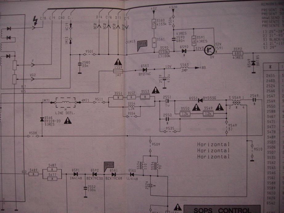

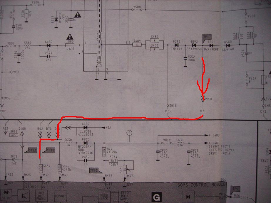

Snurker Geplaatst: 13 april 2006 Geplaatst: 13 april 2006 Ja ja mijn beste belgischebierbuikbehouder...Snurker is weer in 't land. Die dioden welke u opnoemt..zitten alle in het protectie circuit waarschijnlijk is er kortgeleden een lijntranformator vervangen en zijn nog niet alle beschadigde onderdelen vervangen. 6549=BAT85 komt via tor 7591 van de onderzijde van de HS cascade 6560=LL4148 komt van de Oost-West protectie 6666=LLZC36 en bij de 21 inch 110 grd. LLZC43 is de plus 32 volt beveiliging van de voeding. Kortom...alle dioden welke het ook maar is...zitten in het protectie circuit zie de bijlage Snurker ( Straks zijn meer behangers nodig om OLED schermen tegen de wand te plakken)
Snurker Geplaatst: 13 april 2006 Geplaatst: 13 april 2006 @ Jan ...en hier het voedings gedeelte Snurker schema ( Straks zijn meer behangers nodig om OLED schermen tegen de wand te plakken)

Jan Ambers Geplaatst: 26 april 2006 Auteur Geplaatst: 26 april 2006 Bij mij sloeg die in protectie, alle diodes in prot circuit vervangen en alles was OK
