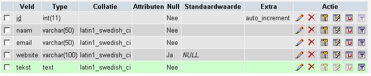

Hendrik007 Geplaatst: 16 april 2006 Geplaatst: 16 april 2006 Ik heb voor mijn website een gastenboek die zijn berichten naar een MySQL database schrijft, alleen als ik een tekst naar de MySQL database wil schijven met een apostrof (') geeft hij een fout melding en slaat hij het bericht niet op. Dit is de fout melding toen ik de tekst 'test' naar de database wou schrijven: "You have an error in your SQL syntax; check the manual that corresponds to your MySQL server version for the right syntax to use near 'test'','', '2006-04-16 14:18:12')' at line 1" Ik gebruik voor de MySQL, phpMyAdmin. In de bijlage kun je de instellingen vinden van de velden van het gastenboek. Alvast bedankt. Groeten, Hendrik Dreambox 7025+ Dreambox 800HD PVR 80cm op DiSEqC H-H motor 70cm op 19,2 en 23,5 oost

Hendrik007 Geplaatst: 17 april 2006 Auteur Geplaatst: 17 april 2006 Bedankt voor jullie reactie, maar de fout zit hem niet in de code maar in de database (instellingen). Want sinds een aantal weken heb ik een andere provider, de oude MySQL database werkte perfect met het gastenboek. Nu heb ik alles over gezet naar de nieuwe MySQL database en het gastenboek veranderd zodat hij naar de nieuwe database schrijft. Alles doet het perfect, alleen het teken ' accepteerd hij niet. Bij mijn eerste bericht heb ik een bijlage bij gedaan, daar zie je de velden en hun eigenschappen. Kan het zijn dat ik deze instellingen verkeerd heb? alvast bedankt! Groeten, Hendrik Dreambox 7025+ Dreambox 800HD PVR 80cm op DiSEqC H-H motor 70cm op 19,2 en 23,5 oost

Hendrik007 Geplaatst: 18 april 2006 Auteur Geplaatst: 18 april 2006 Ik gebruik MySQL 4.1.15. Ik weet niet welke ik hiervoor gebruikte, ik zal het proberen te achterhalen. Maar waar kan ik die iso instellingen vinden? Ik zie nu trouwens ook het volgende staan: MySQL Karakterset: UTF-8 Unicode (utf8) kan het zijn dat deze verkeerd staat? alvast bedankt! Groeten, Hendrik Dreambox 7025+ Dreambox 800HD PVR 80cm op DiSEqC H-H motor 70cm op 19,2 en 23,5 oost
