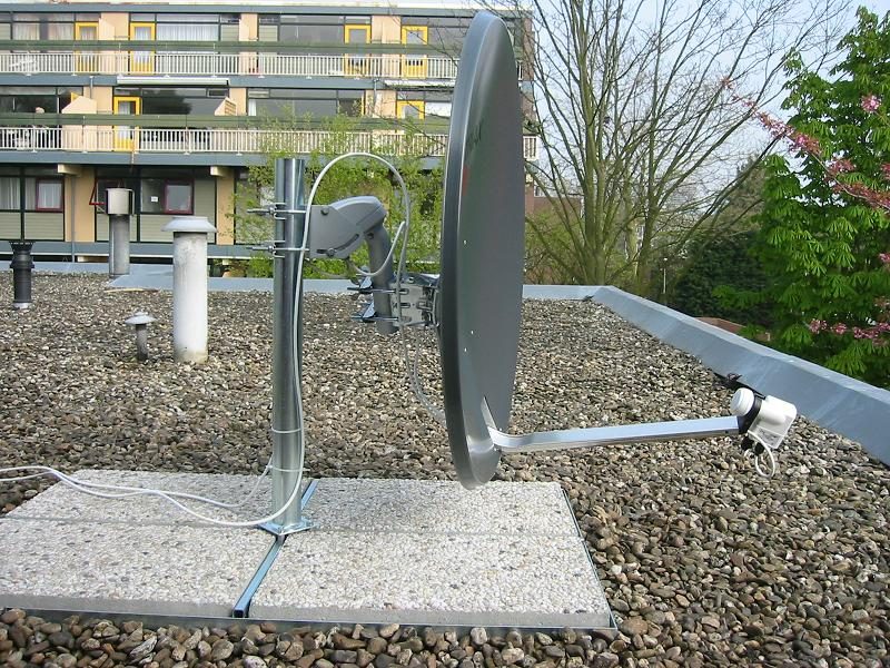

fr@ncis Geplaatst: 20 april 2006 Geplaatst: 20 april 2006 Dit is mijn Hispasat schotel (de achterste). Elevatie rond de 20 graden.

Gast Geplaatst: 20 april 2006 Geplaatst: 20 april 2006 @aquarius72, De schotel moet zo goed als loodrecht staan. Als je achter de schotel staat dan is 'de onderkant' van de lnb iets (ongeveer 15-20 graden?) naar links gedraaid. F l i p p i e heeft in Nu schotel van meer als meter en vind nog geen hispasat een verduidelijkende foto geplaatst (als bijlage). Op deze foto is het vrij duidelijk te zien: Met vriendelijke groeten <img src="/forums/images/graemlins/wink.gif" alt="" /> sattaz

F l i p p i e Geplaatst: 23 april 2006 Geplaatst: 23 april 2006 Mijn schotel op de foto die Sattaz plaatste is 88cm. Maar met een 78cm moet het zeker ook lukken, de sterke transponders krijg je zelfs al met 60cm. P.S. Sattaz, je was me net voor met het plaatsen van deze foto! <img src="/forums/images/graemlins/smile.gif" alt="" /> vu+ duo en vu+ zero OpenPli - Triax88 - SG2100A (42oost/58west) - Triax55, diseqc 1.0 en 1.1 switches
