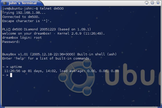

Gast Geplaatst: 23 april 2006 Geplaatst: 23 april 2006 De dm500 hier met pli is stabiel dus het kan wel vandaag een uptime van 81 dagen. dat is ook de reden van nog niet upgraden. Het beste is niet teveel plugins er op tezetten of je /var naar een usb stick teverplaatsen. Ik zelf heb enkel mgcamd,camx en newcs op de dm500 staan.
