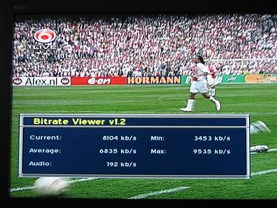

Volgens de consumenten bond zend CDs in een te lage resolutie uit
alleen ned 1 , 2 en 3 zouden in goeie beeld kwaliteit uitzenden en de commercielen niet.
nou volgens mij is er bij SBS 6 ook niks mis mee hoor.
zie foto

Het is nogal een ondoordachte uitspraak van de consumentenbond; de bitrate is sterk afhankelijk van de zender en de uitzending. Het is dus weer een beetje appels en peren vergelijken, zoals wel vaker wanneer de satelliet en de kabel zonodig tegenover elkaar moeten worden gezet.
inderdaad een talk show heeft een veel lage bitrate nodig dan een voetbal wedstrijd. het is dus een moment opname.
CDS zend op hun 3 eigen transponders uit met statische multiplexers en dat houd in dat de multiplexer zelf de bitrates over de beschikbare kanalen verdeelt en waar meer nodig is geeft hij meer bitrate en bij een zender die het kan missen haalt hij dan wat bitrate weg.

Zonder te pretenderen er verstand van te hebben: bedoel je niet dynamisch? Want statisch klopt niet met de rest van je uitleg...

Heb je National Geographic Channel eens gezien en Eurosport is gewoon belaberde beeld kwaliteit en veel blokjes bij snelle beelden, terwijl ESP Dutch (Eurosport) op de Hotbird wel weer goed is. Zelfs op de analoge UPC kabel is National Geographic Channel van betere beeld kwaliteit.

Wat een onzin Juniorsat, want bij digitale signalen ver5andert er niks in de bitrate bij overbrengen, hooguit vallen er wat bitjes om doordat het signaal niveau te laag wordt of het beeld valt helemaal weg als de overbrengingen slecht zijn.

ik geef toe dat ik er geen verstand verder van heb. maar zo had ik het gelezen dus stond het fout op internet. maar klopt m'n verhaal verder wel?

Denk dat het gewoon geknepen wordt om zo meer zenders op een frequentie te proppen, of zenders betalen naar band breedte <img src="/forums/images/graemlins/confused.gif" alt="" /> Ik weet het niet...
