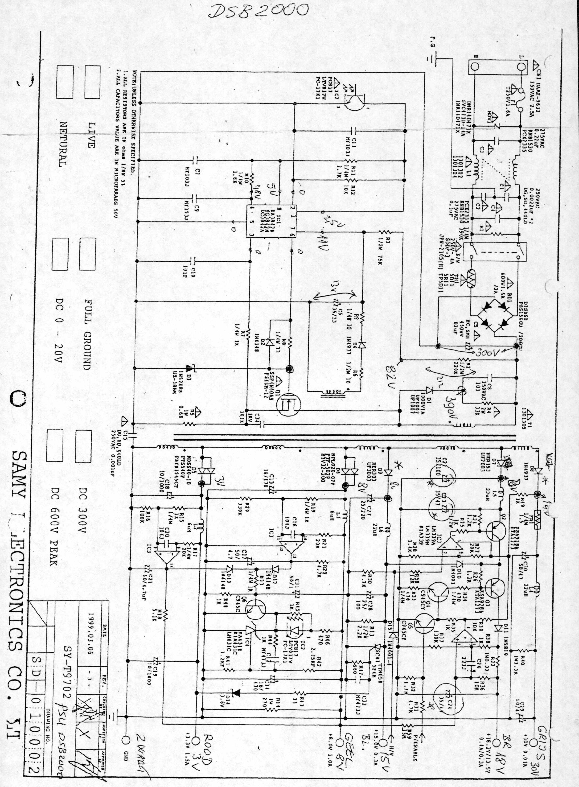

trust Geplaatst: 25 mei 2006 Geplaatst: 25 mei 2006 Citaat: Hoi, Bedankt voor het PDF`je het gaat bij de collectie <img src="/forums/images/graemlins/smile.gif" alt="" /> Helaas zit een schema wat lijkt om het ding wat ik hier voor mij heb er niet bij. Ik zal verder moeten zoeken... De voeding van de Echostar 2100 en 2110 (meer voorkomendende modellen) zijn volgens mij ook nagenoeg hetzelfde als van de 2200, mischien dat iemand daar naar kan kijken en voor mij het nummer heeft? Groetjes, Erik. Deze dan misschien ? DSB 2000 Het verschil tussen theorie en praktijk is mijn uitdaging . Octagon SF8008 4K Edision Primo IP S2 Dr.HD F16 1.8 m ChannelMaster Offset in tuin 53º E - 45º W Jaeger SMR 1224 Usals met 5 Lnb wisselaar 2x Ka - Ku - C band Lin / Circ 1.2 m Echostar Offset aan schuur 53º E 34.5 W Twoteck Twinrotor met 3 Lnb wisselaar Ku - Ku low - Ka
Max8 Geplaatst: 26 mei 2006 Auteur Geplaatst: 26 mei 2006 Het lijkt wel een bingo, 2000?? helaas geen prijs <img src="/forums/images/graemlins/smile.gif" alt="" /> Nee, de DSB2000 is een seca doos, deze wijkt teveel af. Tja, denk je even snel een voedingkje te repareren, kan nooit moeilijk zijn? Maar toch wel dus... Dat adres in Almelo, is dat het Echostar service-centrum? Groetjes, Erik. 2x Relook DGS400 + Dreambox800HD = Te weinig tijd.
