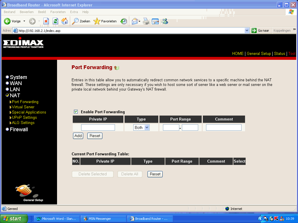

Gast Geplaatst: 17 mei 2006 Geplaatst: 17 mei 2006 krijg hier steeds controleer uw ngrab server of ip nummer detectie mislukt en toch is het bolletje groen op pc van ngrab maar in srv mac moet ik daar ook iets in vullen op dream daar staan alemaal nullen
Gast Geplaatst: 17 mei 2006 Geplaatst: 17 mei 2006 en als ik toch probeer op opname klikken beweegt beeld even maar voor de rest niks
Gast Geplaatst: 17 mei 2006 Geplaatst: 17 mei 2006 Citaat: maar in srv mac moet ik daar ook iets in vullen op dream daar staan alemaal nullen In het instel menu van Ngrab op je dream moet je nog detect mac doen. Je zult dan zien dat de nulen zijn veranderd in getallen, .... Je pc ip-nummer in het ngrab menu van je dream invullen. Mac adres detecteren. Kies dan opslaan. Reboot dan je dream. Op de pc ook alles goed ingesteld ?? Ip van je dream ingevuld. Directorie daar waar de opgenomen films naartoe moeten worden geschreven. In je router poort 4000 voor je pc geforward ??
Gast Geplaatst: 18 mei 2006 Geplaatst: 18 mei 2006 ben nu in mijn router geweest wat zet ik daar juist in zie bijlage sorry voor de vele vragen
