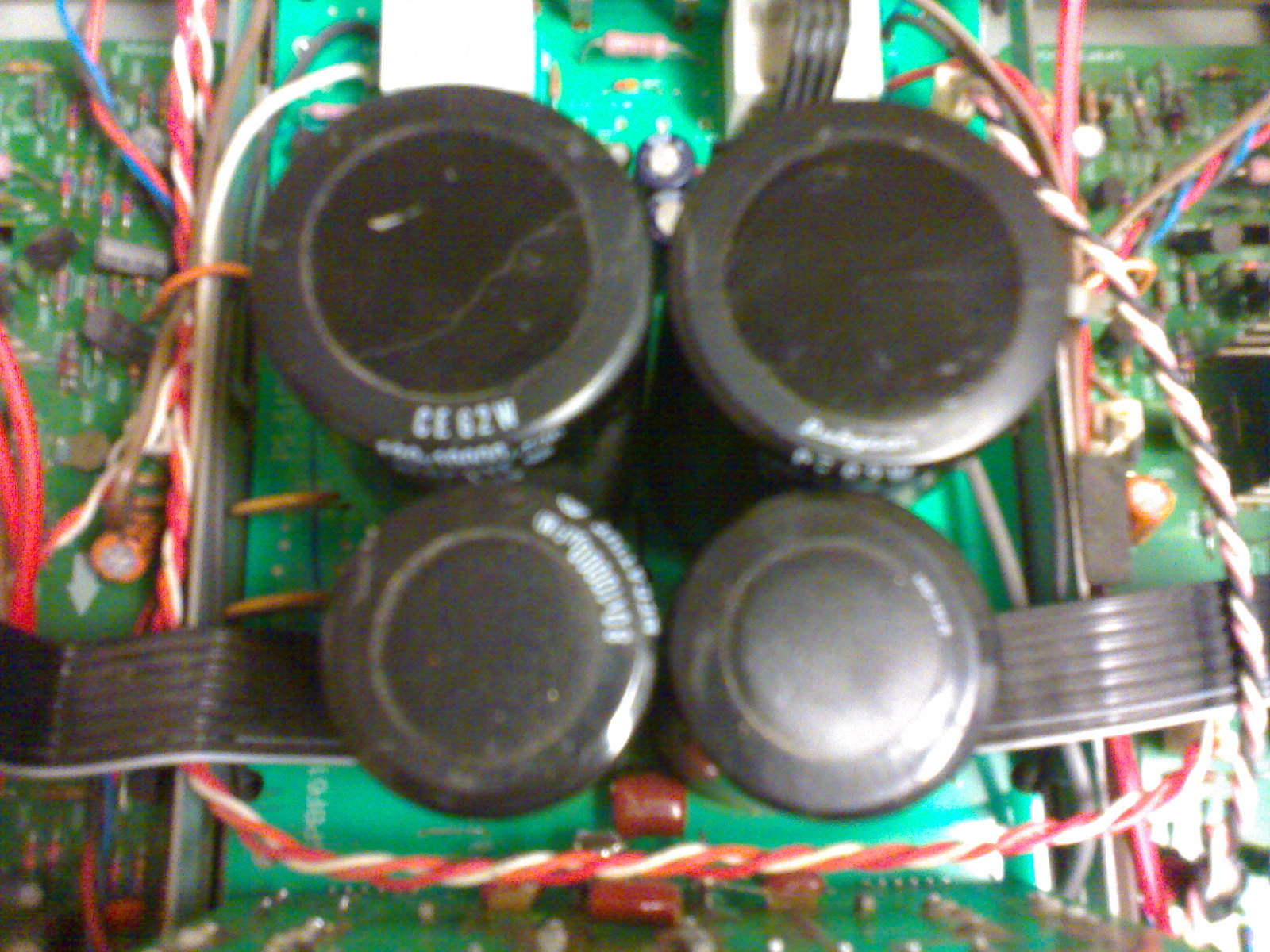

Gast Geplaatst: 17 mei 2006 Geplaatst: 17 mei 2006 Beste allemaal, ik weet niet of ik de vraag mag stellen, maar ik ben opzoek naar 4 Elco’s voor mijn NAD 2700 eindversterker. 2 x 120 Volt 10000ufm 2x 80 Volt 10000ufm de 80 volt te kopen / bestellen is geen probleem, maar de 120 volt wel. Ik het Internet al afgestruind, maar kon niemand vinden die me ze kon leveren. Iemand misschien een suggestie, alvast bedankt. RoRaBu <img src="/forums/images/graemlins/xyxthumbs.gif" alt="" />

Steve Geplaatst: 18 mei 2006 Geplaatst: 18 mei 2006 maak even een foto van deze elco`s.(zijn dit beker elco`s en wat is de maat ?dan zal ik hier even kijken voor je

Gast Geplaatst: 19 mei 2006 Geplaatst: 19 mei 2006 Beste Steve. bij deze een foto toegevoegd. Ik hoop dat je er iets mee aan hebt. Alvast bedankt voor alle reactie's. Maat Elco 120v 10000uf(M) doorsnede 45mm hoogte 80mm Maat Elco 80v 10000uf(M) doorsnede 35mm hoogte 80mm RoRaBu
