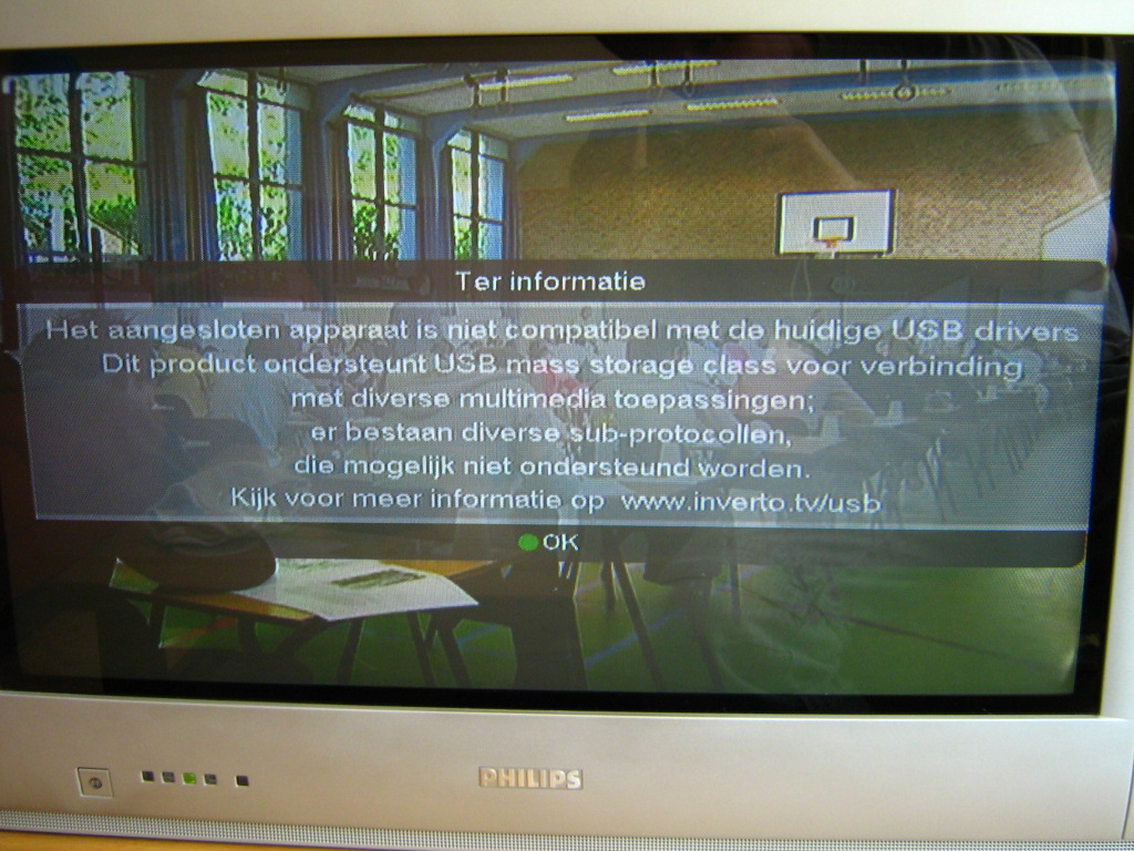

Gerard 76 Geplaatst: 23 mei 2006 Geplaatst: 23 mei 2006 Komt die melding bij de TV of de Inverto vandaan? Ik kan er ook geen fotocamera,of USB-stick op kwijt, dan krijg ik van de Inverto ook een melding dat ie hem niet ondersteunt. ( zie bijlage )
