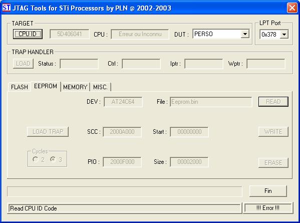

Freddy Hooge Geplaatst: 1 juni 2006 Auteur Geplaatst: 1 juni 2006 @ chip-at. Dat programma geeft gelijk al een error: zie bijlage @ all. Nieuwe paralelle kabel geprobeerd, andere pc, voor de zekerheid pin k2002 constant aan massa. Helpt nix <img src="/forums/images/graemlins/crazy.gif" alt="" /> Wie wil en kan het eens proberen?

Freddy Hooge Geplaatst: 28 januari 2007 Auteur Geplaatst: 28 januari 2007 Na enige tijd radiostilte...... Hobbyman heeft de receiver voor mij weer aan de praat gemaakt. Nog bedankt daarvoor, alleen stuit ik nu op het volgende probleem: Ik kan met geen enkele pionero versie de receiver van firmware voorzien, wel de eeprom lezen schrijven! In de bios staat alles goed, ucomp geprobeerd, pionero in win 95 modu etc etc etc. Paralel serieel staat de decoder niet toe om naar het adres te schrijven! J-tag geeft direct ook foutmelding. De soft die hobbyman erop heeft gezet is oem24 nu stottert alleen het beeld af en toe, en ik heb geen info en epg. Freddy.

Freddy Hooge Geplaatst: 28 januari 2007 Auteur Geplaatst: 28 januari 2007 Ik ben vanmiddag helemaal opnieuw begonnen. Bios lpt1: ecp Alle pioneer tools ed gedeinstaleerd. Jou pionero geinstaleerd. Zo geprobeerd, met userport, in windows 95 mode etc etc. Met alle opties, kan paralelle poort niet openen. Maar in windows 95 modus, onderhandeling in fase 2 gestopt! En dan heel veel regels: fout in het plaatsen 0. doorgaan met overbrengen en fout herstellen. Ik flash wel de strong 8000 zonder pijn en moeite etc.
