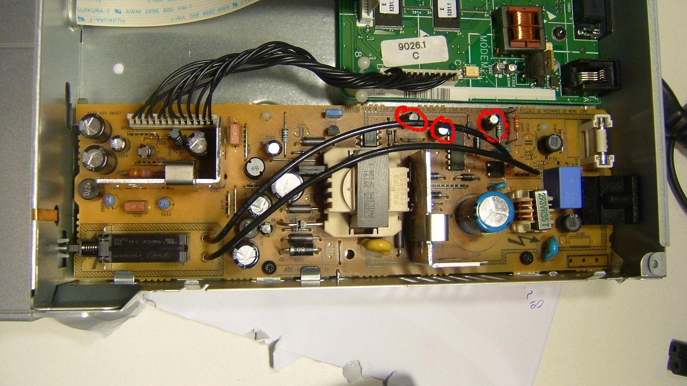

Steve Geplaatst: 21 juli 2006 Geplaatst: 21 juli 2006 op de foto aan de rechterzijde van de koelplaat
Seb Geplaatst: 21 juli 2006 Geplaatst: 21 juli 2006 Ik zie 2 koelplaten, bedoel je links van de trafo??? Thnx
mr1200s Geplaatst: 18 augustus 2006 Geplaatst: 18 augustus 2006 Erg handig zo'n forum met tips <img src="/forums/images/graemlins/smile.gif" alt="" /> Ik heb vanavond even een 7072/03A gerepareerd. Het was inderdaad 1 van de drie boven genoemde elco's. Ik heb de PCB even bekeken, en C2122 leek mij de meest waarschijnlijke. Dat is de 100uF 25v elco. Even een andere erin gezet en foila..... Hij doet het weer.
Gast Geplaatst: 14 oktober 2006 Geplaatst: 14 oktober 2006 Heb vandaag weer zo'n philips 7072/03A die niets meer doet. Van deze heb ik de elco c2122 vervangen en het display doet het nu weer. Bij de eerste philips die ook niets meer deed heeft dit niet geholpen; hij is dus nog steeds dood.
jdelamain Geplaatst: 23 oktober 2006 Geplaatst: 23 oktober 2006 Ook ik heb weer een 7072 aan de praat Bedankt voor degene die het aangaat
JohnH Geplaatst: 1 september 2007 Geplaatst: 1 september 2007 Ook bij mij was het c2122. Top zo'n forum!
