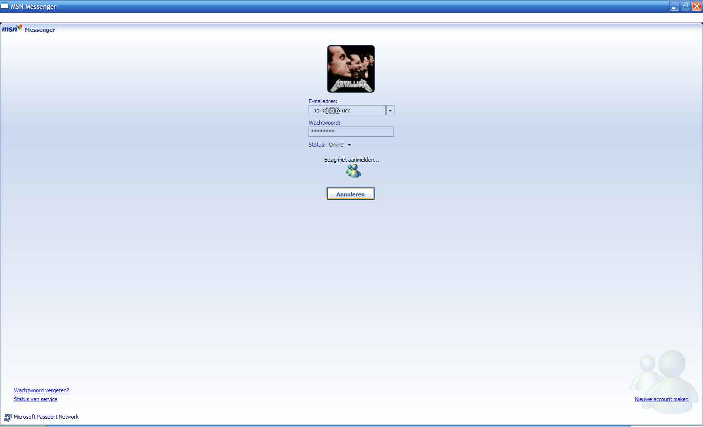

EL PIÑO Geplaatst: 12 juni 2006 Geplaatst: 12 juni 2006 Al een tijd zit ik met het probleem dat MSN Messenger (7.5) niet goed meer werkt bij mij. Dit ontstond denk ik een maandje geleden, MSN Messenger startte wel in de taskbar en meldde zich automatisch, echter als ik MSN wilde openen door op het pictogram te klikken onderin beeld lukte dat niet. Er gebeurde niets. Het programma dan maar verwijderd en opnieuw geïnstalleerd, zelfde probleem. Daarna de bèta van Windows Live Messenger 8.0 geprobeerd, wederom het zelfde probleem. Sindsdien gebruik ik nu al zo'n 3 weken aMSN (een MSN alternatief) maar daar zit niet alles in wat mijn contacten gebruiken. Dus vandaag weer MSN geïnstalleerd, zowaar opent het hoofdvenster nu wel, maar heb ook niet voor automatisch aanmelden gekozen. Echter, na het aanmelden (het pictogram in de taskbar staat dan al op online) slaat hij simpelweg vast. Zoals ook te zien is in bijgevoegde afbeelding. Oplossingen? Systeemherstel is geen oplossing omdat het probleem al zo lang speelt (dan verlies ik een hoop daarna geïnstalleerde programma's) daar had ik idd eerder aan moeten denken, ik weet het. Maar waar moet ik dit probleem zoeken? Wat voor corrupte restbestanden of register entries kunnen er nog zijn die ik kan verwijderen om het weer werkend te maken bijvoorbeeld? (Afbeelding ziet er idd niet uit, maar ik had eerst een veel te zwaar gecomprimeerd JPEGje gemaakt dat browsers blijkbaar niet willen laten zien. Daarom dus een PNGtje dat er niet uitziet <img src="/forums/images/graemlins/wink.gif" alt="" />.) TIA Na jaren zonder, ben ik toch weer van plan een schotel aan te schaffen.
EL PIÑO Geplaatst: 12 juni 2006 Auteur Geplaatst: 12 juni 2006 En hier is te zien dat het programma zich wel aanmeld. Na jaren zonder, ben ik toch weer van plan een schotel aan te schaffen.

EL PIÑO Geplaatst: 24 juni 2006 Auteur Geplaatst: 24 juni 2006 Hoewel ik dacht dat het niet klopte wat je zei omdat klonen wel konden aanmelden, bleek je toch gelijk te hebben Jalza. Na twee keer aanmelden deed ook Windows Live Messenger het niet meer, dus vanalles geprobeerd: Repair terugzetten naar net voor de installatie, Windows Messenger (die ik er vakkundig af had gegooid) terugzetten, de 2 klonen die ik gebruikte verwijderen. Register opschonen. Geen soelaas allemaal... Totdat ik toch ging twijfelen aan het netwerk, dus even heel fout op de onbeveiligde draadloze router van een buur ingelogd. Heeft toevallig dezelfde ISP als ik (en zat 10 IP-adressen van me vandaan) dus was gelijk een mooie test-case of het niet aan mijn ISP lag. Meldde gewoon aan... Weer teruggezet naar mijn eigen verbinding; vastlopers. Inbelverbindingkje opengezet: Meldde aan.. Toen ff wat instellingen in m'n router nagelopen en bedacht wát ik had veranderd sinds hij niet meer aanmeldde en dat waren vaste IP's (in de reeks 192.168.254.0/24), dit terugveranderd naar DHCP (en als directe check maar in de range 192.168.0.0/24) en nu meld hij al drie keer achter elkaar ook na reboot van de PC gewoon aan. Vreemd dus, vooral omdat hij op alle andere PC's in het netwerk eigenlijk weinig probs gaf. Maar het lag dus aan het netwerk, Jalza bedankt iig voor het idee want zonder jou was ik daar nooit naar gaan kijken, wát het probleem nu exact was moet ik iedereen schuldig blijven want hoewel ik relatief veel van netwerken weet heb ik niet echt iets veranderd waar een programma als MSN over zou moeten vallen. Kennelijk is de software dus toch niet zo goed <img src="/forums/images/graemlins/wink.gif" alt="" />. Na jaren zonder, ben ik toch weer van plan een schotel aan te schaffen.
