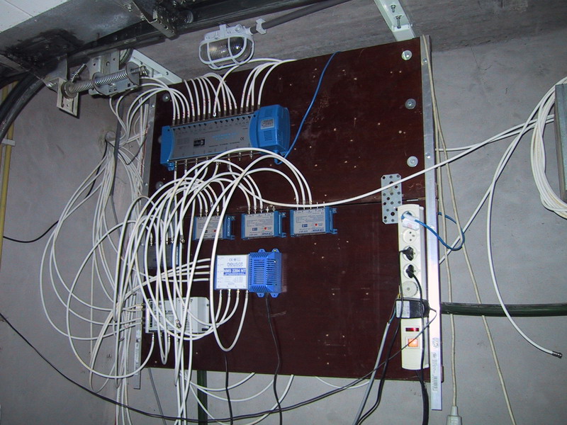

TokeMUp Geplaatst: 13 juni 2006 Geplaatst: 13 juni 2006 Hier het switch board met een 17/8 + één 5/4. de tweede is niet actief.
-Wim- Geplaatst: 13 juni 2006 Auteur Geplaatst: 13 juni 2006 Ziet er complex uit. Ik neem aan dat die bovenste grote bak de 17/8 is. Verder zie ik nog drie identieke bakjes, die dikke blauwe onderaan en dan nog twee wit/grijze. Ga je dan met alle kabels uit de LNB's naar je switch board? Ik had gedacht om de schotel op een plat dak te zetten inclusief de switch en dan met 6 of 8 coaxen naar binnen te komen. Wavefield T90, 4x Quattro Titanium (HB, A1, A2, A3), Spaun SMS17089NF, Koka 799, 2x VU+ SOLO² Black Hole, Samsung LE46A786, Samsung LE32R82B

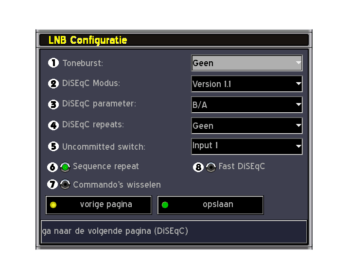

TokeMUp Geplaatst: 13 juni 2006 Geplaatst: 13 juni 2006 Die grijze is momenteel niet actief. Op die blauwe zit de draaibare schotel. Die bovenste is inderdaad de 17/8. Die bijde gaan naar de vier middelste Spaun uncommitted switches en vandaar naar de tuner. Dus de draaibare is de 5de bron. Config op de dreambox is vrij simpel. Astra1 is a/a op input 1 Hotbird is a/b op input 1 Astra2 is b/a op input 1 Astra3 is b/b op input 1 Draaibare is a/a op input 2 input 3 en input 4 op de uncommitted zijn vrij. Die configuratie zie je als je onder LNB config de diseqc 1.1 op zet. zie aanhang. groetjes
