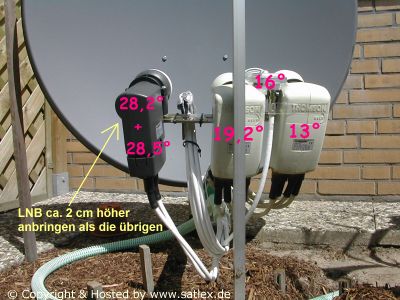

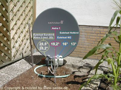

Gast Geplaatst: 24 juni 2006 Geplaatst: 24 juni 2006 foto's willen niet commercielle blijkbaar. dit is gedaan met een zehnder 100cm <img src="/forums/images/graemlins/xyxthumbs.gif" alt="" /> even andere manier proberen.
