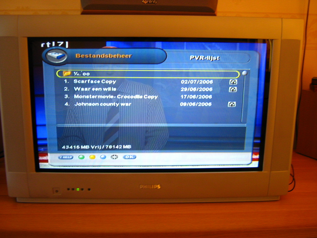

Gerard 76 Geplaatst: 4 juli 2006 Geplaatst: 4 juli 2006 Sinds vanmorgen ben ik op mijn Echostar 5020 een behoorlijk aantal gecodeerde en gedecodeerde programma's kwijt. Ik laat'm elke nacht decoderen en dat gaat altijd goed. Tot vandaag. Ik zie in het submapje voor de gecodeerde opnamen ook een 1/4.oo melding staan. Deze is mij ook onbekend. Er staan nog 4 opnames op,maar ik ben nog wel +/- 40 Gb aan ruimte kwijt <img src="/forums/images/graemlins/confused.gif" alt="" /> (zie bijlage voor een foto) Heeft iemand ervaring???
Gast Geplaatst: 4 juli 2006 Geplaatst: 4 juli 2006 Is een bekend probleem, Echostar werkt er momenteel volgens mij hard aan om dit probleem te verhelpen. Het spijt me om te zeggen maar volgens mij help bij jou nu alleen nog maar een format van je HDD
Gerard 76 Geplaatst: 4 juli 2006 Auteur Geplaatst: 4 juli 2006 Nou,ik had al zo'n vermoeden hoor ik kan nog wel opnemen en afspelen,dus kijk ik alles eerst wel. Maar dat van die teletext verrast me wel. Ik dacht dat het verholpen was
Gast Geplaatst: 4 juli 2006 Geplaatst: 4 juli 2006 Zie het berichtje van Gorefest, volgens beschrijving moet het HDD probleem nu opgelost zijn in 914. Heb hem nog niet getest maar je kunt het proberen <img src="/forums/images/graemlins/grin.gif" alt="" /> Succes en post je bevindingen

cornea Geplaatst: 5 juli 2006 Geplaatst: 5 juli 2006 Maak maar een nieuwe lege map aan met de AB (met hoofd en kleine letters proberen),de kans is groot dat je dan alles weer terug hebt. Is me nu al 2 x keer gelukt. Rebox 9000 ,triax 88cm 4 x quad LNB.
Gerard 76 Geplaatst: 5 juli 2006 Auteur Geplaatst: 5 juli 2006 #@*#!@... dat had ik eerder moeten weten <img src="/forums/images/graemlins/laugh.gif" alt="" /> Ik heb hem net gisteren geformatteerd. <img src="/forums/images/graemlins/frown.gif" alt="" />
Gast Geplaatst: 5 juli 2006 Geplaatst: 5 juli 2006 Formatteren moet je pas na de update doen. <img src="/forums/images/graemlins/grin.gif" alt="" />
