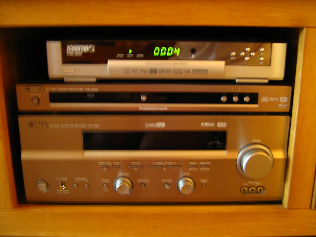

Gerard 76 Geplaatst: 20 juli 2006 Geplaatst: 20 juli 2006 Zelf vind ik zo'n fan wel interessant. Mijn 5020 is na een tijdje zo heet dat je je hand er na 2 seconden aan brandt, dat kán toch niet goed zijn <img src="/forums/images/graemlins/crazy.gif" alt="" />
demanke Geplaatst: 20 juli 2006 Auteur Geplaatst: 20 juli 2006 Vindt dit toch vreemd. wij hebben eigenlijk dezelfde problemen gehad zoals ik lees. Beide gerepareerd enz. Mijn 5020 staat echt niet vrij in de oplucht, onderzijde 1 cm vrije ruimte bovenzijde ook. Maar als ik voel is ie wel warm maar niet zo heet als jij opgeeft. Is gewoon vast te pakken. Wat dat betreft is de Nokia veel heter. Homecast HS 8100/echostar pvr 5020/archsat 1x duo inderto lnb/1x alps lnb/aston 1.07/mediagard module/Canaldigital module. astra1,2,3/hotbird/eutelsat/nilesat/hispasat/atlanticbird1,2,3/
Gerard 76 Geplaatst: 20 juli 2006 Geplaatst: 20 juli 2006 Dit heb ik ook aangekaart bij Echostar, volgens hen is het puur de harddisk, en kan het totaal geen kwaad voor de ontvanger zelf... Ik heb er een Maxtor 80 in zitten. Die zat er origineel in...
Gerard 76 Geplaatst: 20 juli 2006 Geplaatst: 20 juli 2006 Ik heb trouwens ook heel weinig ventilatieruimte (zie bijlage)
Hans4 Geplaatst: 20 juli 2006 Geplaatst: 20 juli 2006 Nou de afgelopen week heb ik ongeveer geen Echostar kunnen kijken, want rare kleur of helemaal geen beeld, alle opnames mislukt (je hoort hem wel aangaan, maar niets te vinden in PVR menu), kamer was zo'n 28-31 graden). Heb even geexperimenteerd met een diepvries koelelement bovenop de Echostar leggen. Dat helpt binnen een minuut| Maar durf het niet permanent om geen condens in het apparaat te laten lopen. HansVU+ Duo2 4 tuners, VTI 6.0.4; BigBisat, 8 smalle Inverto LNBs; NetVision Vbox II, Funke 99cm, LNB Inverto Pro, Jeager H2H SMR-99G; Pioneer LX6080D
Murdock Geplaatst: 21 juli 2006 Geplaatst: 21 juli 2006 De ontvanger op die foto zal waarschijnlijk wel binnen een jaartje of wat overlijden, zeker de HDD, die gaat met zekerheid stuk. Dit kan toch echt niet! Ook je versterker en je DVD speler zullen het zo nooit lang volhouden!. Receiver: VU+ Solo 4K Schotel: Digiality 85cm multifocus, 4x Triax PLL LNB, 4x Digiality DiSEqC 1.0 High-Iso (Astra1-2-3, Hotbird)
Gast Geplaatst: 21 juli 2006 Geplaatst: 21 juli 2006 Valt allemaal wel mee hoor. Heb al eens temp testen gedaan met de 5020. De 5020 helemaal afdekken, een paar uur op max laten draaien (4 opnames tegelijk) Uit mijn hoofd was de HDD temp toen 68graden terwijl de HDD specs ver boven de 70 graden aangaven. Dus met een niet afgedekte kast gaat het echt wel goed hoor. Ik doe niet aan fans, veel te noisy <img src="/forums/images/graemlins/cool.gif" alt="" />
Murdock Geplaatst: 21 juli 2006 Geplaatst: 21 juli 2006 Hoe heb je de HD temperatuur dan gemeten? Receiver: VU+ Solo 4K Schotel: Digiality 85cm multifocus, 4x Triax PLL LNB, 4x Digiality DiSEqC 1.0 High-Iso (Astra1-2-3, Hotbird)
Gast Geplaatst: 21 juli 2006 Geplaatst: 21 juli 2006 Een digitale laser meter Zoiets als deze: http://www.repaircalibration.com/ex-42510.html
Murdock Geplaatst: 21 juli 2006 Geplaatst: 21 juli 2006 Je moet de temperatuursensor in de HDD maar eens zien uit te lezen.. dan krijg je andere getallen... Receiver: VU+ Solo 4K Schotel: Digiality 85cm multifocus, 4x Triax PLL LNB, 4x Digiality DiSEqC 1.0 High-Iso (Astra1-2-3, Hotbird)
