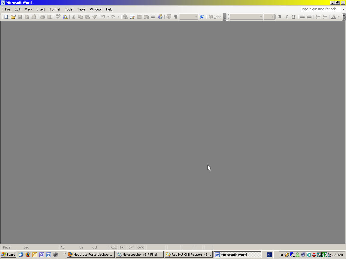

Fridge Geplaatst: 16 juli 2006 Auteur Geplaatst: 16 juli 2006 Dus openmaken en eens op zoek gaan naar losse contacten of iets dergelijks ? Ben geen groot(s) technisch wonder namelijk <img src="/forums/images/graemlins/grin.gif" alt="" /> Wat me overigens ook opviel zojuist is dat op het beeldscherm ook rare lijnen te zien zijn (zie bijlage), kan dit ook te maken hebben met de lijntrafo ?
Big fellow Geplaatst: 16 juli 2006 Geplaatst: 16 juli 2006 Mooie bijlage. Maar als je ons wilt laten zien wat er fout gaat in de monitor dan moet je toch echt een foto maken van de monitor, en geen screendump. Want je screendump geeft echt geen monitorfouten weer.. Big fellow “Success is not final, failure is not fatal: it is the courage to continue that counts.” ~ Winston Churchill
Fridge Geplaatst: 16 juli 2006 Auteur Geplaatst: 16 juli 2006 Wat ik ermee wilde laten zien zijn die rare lijnen aan de beide kanten, als ik de iiyama eraf haalt en een adi aansluit zitten die lijnen er namelijk niet.

Big fellow Geplaatst: 18 juli 2006 Geplaatst: 18 juli 2006 Citaat: Wat ik ermee wilde laten zien zijn die rare lijnen aan de beide kanten, als ik de iiyama eraf haalt en een adi aansluit zitten die lijnen er namelijk niet. OK, effe verduidelijken dan. Een screen dump geeft weer hetgeen wat naar de monitor wordt toegestuurd. Dit zal dus altijd "perfect" wezen, immers windblows haalt het uit zijn schermbuffer. Echter de fouten die optreden nadat windblows het heeft gegenereerd en naar de videokaart heeft gestuurd zal je dus nooit op een screendump zien. Dus fouten zoals de fouten in een videokaart (geheugen) of monitor fouten kan je zo niet zichtbaar maken. Kijk maar eens naar je eigen bijlage op een ander systeem <img src="/forums/images/graemlins/wink.gif" alt="" /> . Het plaatje wat je zal zien ziet er perfect uit... Monitor fouten kan je alleen laten zien door een foto te maken van de monitor, niet door middel van screendumps. Big fellow “Success is not final, failure is not fatal: it is the courage to continue that counts.” ~ Winston Churchill
Fridge Geplaatst: 19 juli 2006 Auteur Geplaatst: 19 juli 2006 Ik begrijp het nu volledig, heb de bijlage eens bekeken op een andere pc en idd heel strak <img src="/forums/images/graemlins/grin.gif" alt="" /> heb inmiddels wel de monitor al open gemaakt en als ik de print bekijk zien een aantal soldeercontacten eruit alsof ze niet goed vast meer zitten, dit lijkt zo te zijn bij de wat grotere componenten zoals trafo's e.d. het pootje van het desbetreffende component steekt door de print heen die zitten dus (uiteraard) vast gesoldeerd aan de onderzijde print alleen "lijkt" het zo dat er om het pootje wat uitsteekt een klein randje zit en krijg ik daarvan de indruk dat het soldeer daar niet helemaal meer aan vast zit. Zal er morgen eens een foto van maken.
