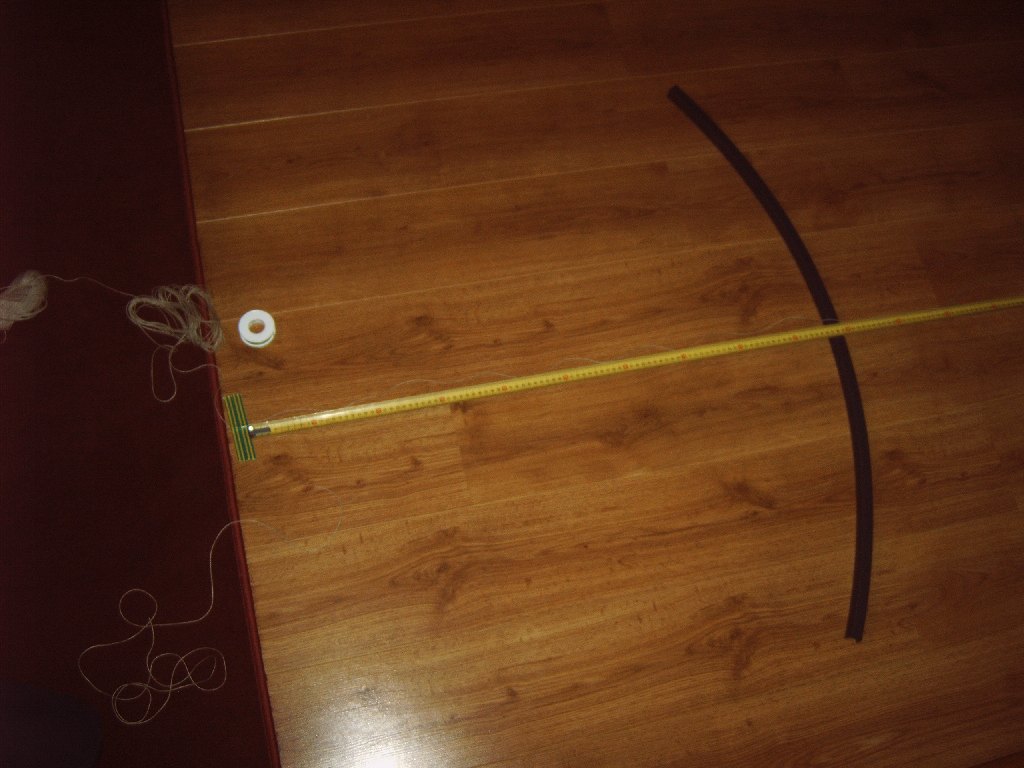

Wie heeft er zijn profiel nog naast zijn schotel liggen en is in staat om hier metingen aan te verrichten (bij mij staat de gehele familie op tilt zodra er geen ontvangst is, dus da's niet echt meer een optie). Maten als 20 x 20 x 1 mm heb ik zelf ook ;-) Het gaat dus om het vaststellen van de boog EN de vraag of ie overal dezelfde straal heeft (P.S. mensen die niet weten wat dit betekent hoeven alleen maar een afdruk in klein op te sturen <img src="/forums/images/graemlins/grin.gif" alt="" /> <img src="/forums/images/graemlins/grin.gif" alt="" />).
Met deze maten wil ik wel een keer proberen of ik een groep stoomlingen ( mensen die zelf echte stoomvoertuigen op schaal namaken) kan interesseren voor deze klus tegen een vergoeding die beide kanten aanstaan.
Moto: Als deze mensen het niet kunnen, kan niemand het !
Wie gaat er meten ???
P.S: Heeft er al iemand gemailed naar de fabrikant ???

Die van mij zit nog in de doos, maar ik zal hem morgenavond weer eens een keer open maken en de rail opmeten.

Haha, ik had beloofd om gisteren te gaan meten en dat was er niet van gekomen.
Vandaar mijn verontschuldiging omdat normaal ik mijn beloftes wel wil nakomen.
Mijn gebruikersnaam is wel bmw rijder, maar heb al 8 jaar niet meer in mijn bmw gereden. Het is een restauratieproject waar ietsje meer tijd in ging zitten als ik dacht. <img src="/forums/images/graemlins/grin.gif" alt="" />
Van mijn dagelijkse auto had ik een paar roestplekjes weggewerkt en wilde dat gisteren nog even bijspuiten omdat het nog mooi weer was, ik dacht dat er weer slecht weer aan zou komen, maar gelukkig toch niet.
"nu weer ontopic"
Ik ga nu de doos openen...
Groeten van Martin.

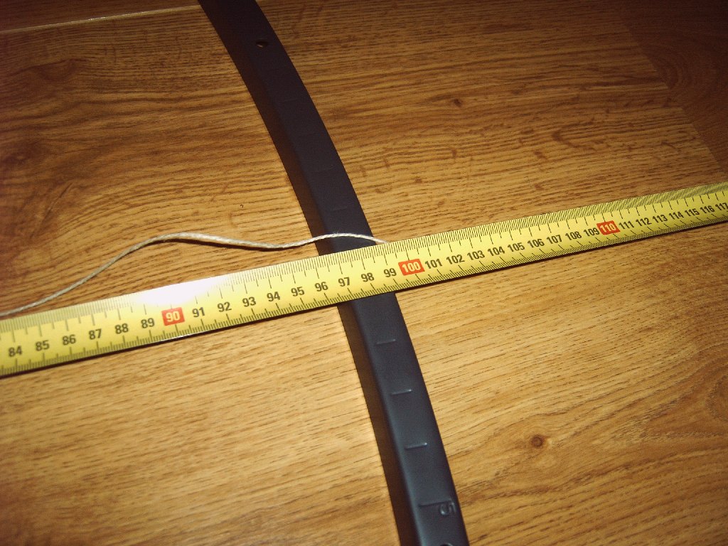

Net druk aan het meten geweest en de straal (als ik het goed zeg) is 98 cm.
Ik heb eerst een touwtje op de vloer vast geplakt en daarmee de juiste afstand op gezocht tot aan de rail. Als ik het touw schuif met de rail mee, dan blijft de afstand overal gelijk. 98 cm dus op het hart van de rail.
De lengte van de rail is aan de buitenkant 109 cm, gemeten met een rolmaat langs de langste kant.
Ik hoop dat dit genoeg info is, en anders hoor ik het wel. 1344758-IMG00122.JPG
Groeten van Martin.
Kijk, dat zijn nog eens details ;-) welke ook nog eens goed ge-illustreerd zijn. DIt lijkt me geen onmogelijke opgave:
Zoek een bedrijf wat een ijzeren U-profiel van 20 x 20 mm x 1 mm kan buigen (dit zijn buitenmaten), 168 cm lang met een straal van 98 cm (otw 97 cm aan de binnenkant van de kromming).
Iemand op of aanmerkingen op de bovenstaande opdracht ? Vergeet ik iets ?

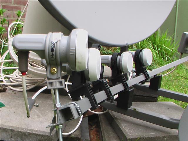

Hallo Jongens,
Ik ben ook een tiijdje aan het experimeneteren geweest.
In eerte instantie voor een kennis en wel met een T55. Daarop 28E; 23,5 E; 13E; 5E; 1W; 5W. zonder een verlengde rails.
Mijn ervaring was dat je het optimaliseren een ramp was. Zolang ze op de eenigzins op een lijn zitten van de Clarck belt komen ze sterk binnen(zoals je kan zien in gebruiksaanwijzing van de Wavefrontier met het uitknipgedeelte). Ik heb flink wat zitten experimeteren met de Skew van de schotel maar met een hoogste signaal krijgen lukt niet. Bij een T55 is dat natuurlijk veel gevoeliger dan bij een T90.
Ik heb toen afsteld dat 28E; 23,5 E; 13E; 5E alle keihard binnen kwamen en de LNB voor 1W heb ik iets hoger geplaatst en die van 5W ca 3cm hoger moeten plaatsen om een optimale ontvangst te hebben. Maar toe kwamen ze ook allemaal keihard binnen en alle zonder BER. Onder de LNB ( aan de voorkant van de houder) van 1W heb ik een stukje metaal gelegd van ca 5mm, waardoor hij iets hoger kwam en net even iets hoger in de reflector kijkt. De 5W heb ik met tire-strips en een beugeltje vastgezet.

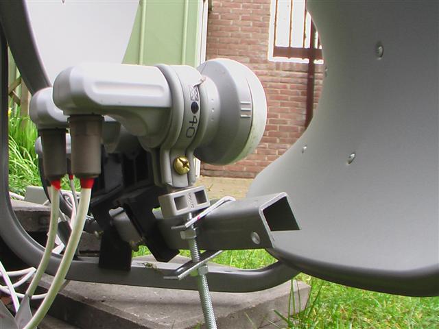

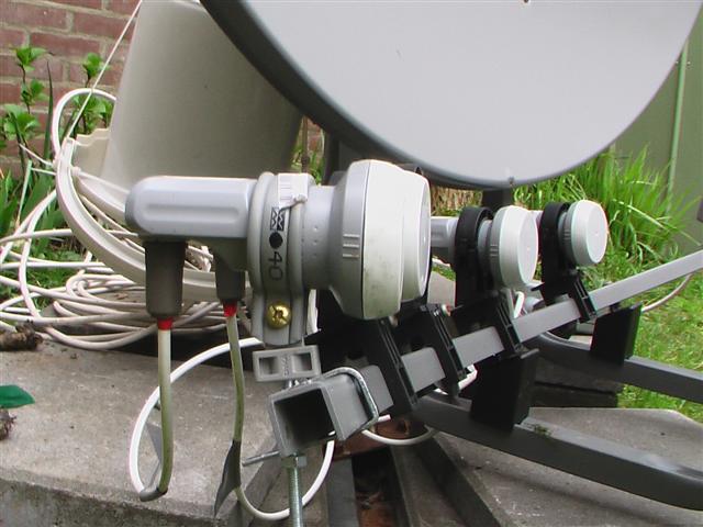

Ikzelf heb een T90 gekocht en nog in de tuin staan om te experimenteren.
Met de kennis van de T55 ben ik aan de slag geggaan en gekeken hoe het eea is voor de T90.
Ook hier is het niet optimaal te krijgen en merk ik dat je (ook al zonder verlngde rail) alleen maar een gemiddelde kan zoeken. Maar LNB's aan het einde van de rail moeten dan hoger (misschien ook lager) afgesteld moeten kunnen worden om het onderste uit de kan te kunnen halenn mbt de sterkte van het signaal.
Ik had al onderdelen gehaald voor een verlenging op basis van AlanS.
Bij nader inzien heb ik ook nog een metalen U-rail gehaald van 20x20mm en 1 mm dik.
Maar vooraf wilde ik iets bedenken om een LNB mbt zijn hoogte optimaal in te kunnen stellen.
Het uiteindelijke resultaat is op de foto te zien. [color:"blue"] Zie Bijlage [/color]
Ik realiseede me niet (voldoende) dat AlanS de zijkanten van zijn verlenging omhoog had gemonteerd.
Maar misschien is dit een alternatief om dit te combineren met een verlengde rail welke aan het uiteinde niet omhoog hoeft te worden gezet.
Ik heb van alle stappen die ik bij het maken van de in hoogte verstelbare LNB een foto genomen. Mocht er intersse zijn dan zal ik een compulatie van de opbouw maken.
De LNB houder is heel stevig en stabiel. De kosten per LNB houder bedraagd a 2 Euro en wat tijd voor de hobby.
Groet
Gerard.
En de derde.
De LNB houder is extra hoog afgeteld om de mogelijkheden te laten zien
Groet
Gerard
