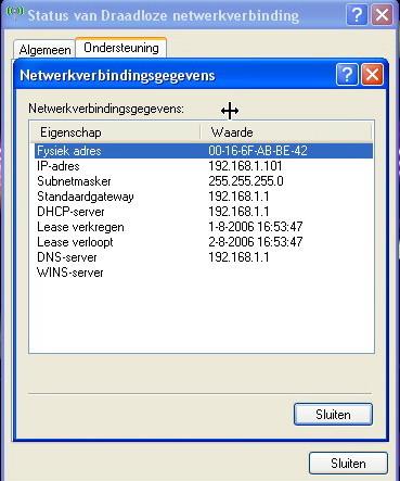

Thomas2000 Geplaatst: 1 augustus 2006 Geplaatst: 1 augustus 2006 Als je op het logo klikt van de draadloze verbinding krijg je de details. Kan je daar een screenshot maken van Details op het tabblad ondersteuning? Dan die even als bijlage posten. Groeten Thomas Rule #1 Good computers don't go down. Rule #2 There is no such thing as a good computer.
robpinball Geplaatst: 1 augustus 2006 Auteur Geplaatst: 1 augustus 2006 screenshot details, na nog een reset kom ik ondertussen wireless in het linksys menu gr Rob
Thomas2000 Geplaatst: 1 augustus 2006 Geplaatst: 1 augustus 2006 Als je in het menu komt werkt de verbinding goed. Het internet zou dan moeten werken. Op de vaste computer werkt het internet dus wel? de gegevens van de screenshot kloppen volgens mij... Groeten Thomas Rule #1 Good computers don't go down. Rule #2 There is no such thing as a good computer.
