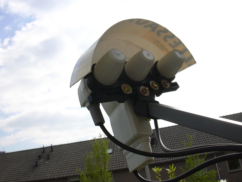

cellie Geplaatst: 6 augustus 2006 Geplaatst: 6 augustus 2006 De warmte van de schotel is niet van zo'n grote invloed als de temperatuur van je LNB's. De LNB is een antenne, stop je daar energie (warmte) in dan gaat de gevoeligheid omlaag. Een donkere schotel weerkaatst minder warmte richting LNB en zal bij de solar passage de LNB minder opwarmen dan een lichte schotel. Ik heb zelf een soort paraprot gemaakt maar dan 1 die de LNB's afschermt van de (directe) zonnestraling. Dit zal een paar procent schelen. Zie bijlage. Al met al zal de kleur van je schotel een hele kleine invloed hebben. Assumption is the mother of all fuckups
Triax-88 Geplaatst: 6 augustus 2006 Geplaatst: 6 augustus 2006 Mijn paraprot voldoet duidelijk niet aan jou eisen: <img src="/forums/images/graemlins/grin.gif" alt="" /> <img src="/forums/images/graemlins/grin.gif" alt="" /> Het gaat mij om bescherming tegen sneeuw op de voorkant van de LNB's, daar heb ik in het verleden wel eens problemen mee gehad. Receivers: VU+ DUO HD (1.5TB hdd & OpenPLi), Dreambox 7000-S Schotel: Triax 110 4 LNB + draaibaar Full HD: Samsung 63" 3D plasma / Mitsubishi HC3800 DLP Harmony 555
cellie Geplaatst: 6 augustus 2006 Geplaatst: 6 augustus 2006 Ik stel geen eisen aan jouw apparatuur <img src="/forums/images/graemlins/wink.gif" alt="" /> Maar tegen sneeuw en ijs werkt die van mij ook. Nu moet ik alleen de schotel nog met was of iets dergelijks insmeren, want die sneeuwt wel vol. Gelukkig kan ik er zo bij, dus ff sneeuwruimen en weer verder kijken. Assumption is the mother of all fuckups
