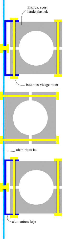

Bambike Geplaatst: 20 augustus 2006 Auteur Geplaatst: 20 augustus 2006 Neen, ben nog de nodige materialen bij elkaar aan het zoeken. Dinsdag ga ik aan de slag Zal wel foto's plaatsen als het werkt In bijlage kun je een tekening zien hoe de beugel eruit zal zien BigBisat (Astra 1-2-3-4, Hotbird, Eutelsat 9B, Thor en Turksat 42°). Dreambox 920 met dvb-c en dvb-s, Dreambox 7080 met 3x dvb-s en dvb-c, Dreambox8000
adupont Geplaatst: 20 augustus 2006 Geplaatst: 20 augustus 2006 OK, bedankt voor je antwoord. Ik kijk al uit naar je eindresultaat! Mvg, adupont.
