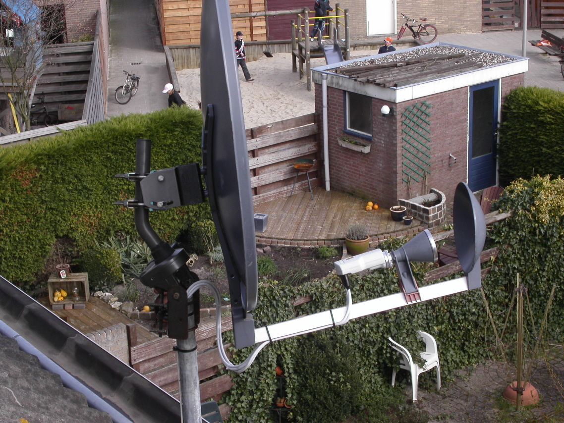

Satlook Geplaatst: 17 maart 2007 Geplaatst: 17 maart 2007 Ik heb pas een grundig 90 cm erbij gekocht en het kapje gerepareet met een ander platic kapje tussen de ring. De mount aangepast zodat hij op mijn jeager motor past en er meteen een nieuwe invacom opgezet met 4 aansluitingen. Zie foto. Ik zou nog proberen om een foto te nemen van het kapje. DM8000 HD - Newnigma VU+ duo - PLI Triple dragon - PICmod cronbear1 image Echostar 7000 viaccess Gregorian 120 & 90 cm Visiosat bisat
