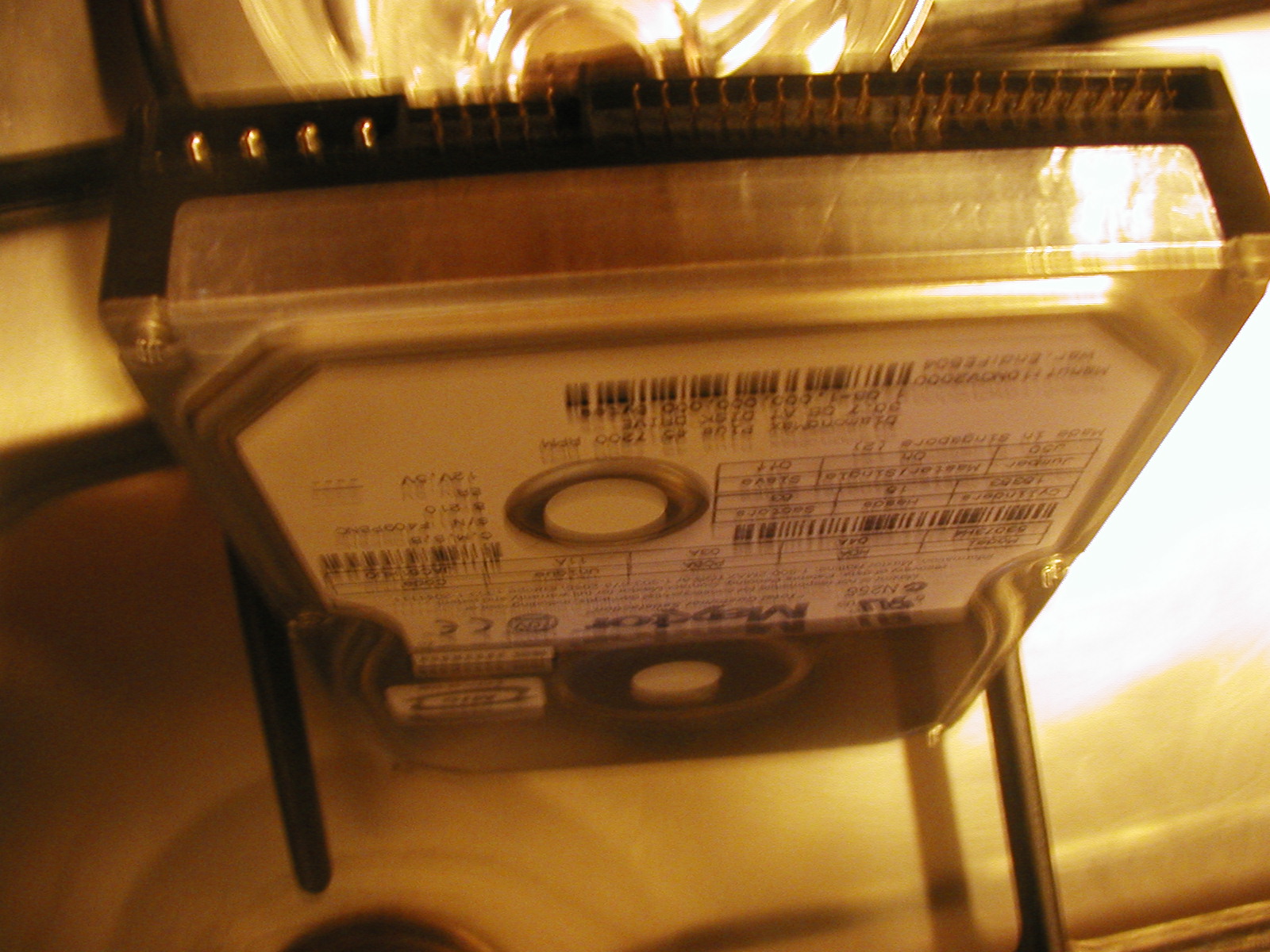

marco24 Geplaatst: 24 augustus 2006 Geplaatst: 24 augustus 2006 tja geen jumpers plaatsen werkt niet de hd word niet herkend zit op dezelfde kabel met een 80 gb maxtor (die als master ingesteld staat) van de hd zelf word ik niet echt wijzer zie bijlage met vr gr
WPW Geplaatst: 24 augustus 2006 Geplaatst: 24 augustus 2006 Maak es een foto van de kant waar de power zit, op de bovenkant moet staan hoe je de dipjes moet insteken. gr, WPW. -=[Deze ruimte is opzettelijk leeg gelaten]=-

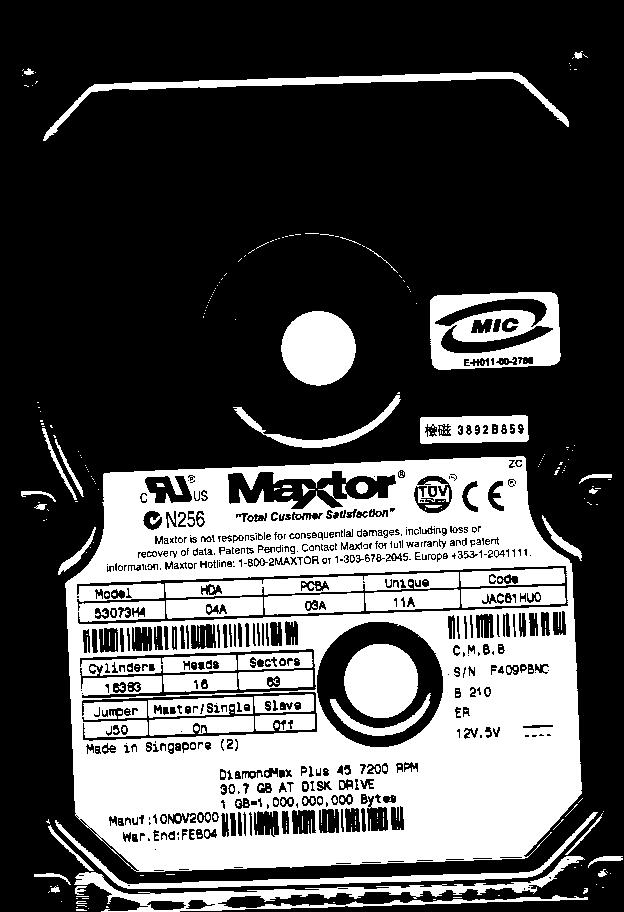

Gekkenhuis Geplaatst: 24 augustus 2006 Geplaatst: 24 augustus 2006 Mischien is het zo wel duidelijk. Komt van de Maxtor site.
Albert_H Geplaatst: 24 augustus 2006 Geplaatst: 24 augustus 2006 Staat de master wel goed, sommige drives hebben een jumper voor master en één voor master with slave present. Dus daar is er verschil tussen de master instelling als enkele drive en master met een slave aangesloten. Albert_H. Nextwave Plus 2500SUC met Canaal Digitaal kaart en penta 1.09, PCTVsat, Skystar 2, Skystar 1 CI, Technotrend V 1.3, DEC3000, 80cm schotel met twin LNB draaibaar op een SM3D12.

+avatar+ Geplaatst: 24 augustus 2006 Geplaatst: 24 augustus 2006 je moet wel de nieuwe master maken en de oude slave !!!!!!!
marco24 Geplaatst: 24 augustus 2006 Auteur Geplaatst: 24 augustus 2006 doe ik toch ook de 80 gb word master en de 30 gb word slave
+avatar+ Geplaatst: 24 augustus 2006 Geplaatst: 24 augustus 2006 waarom zit er dan geen jumper op de master pinnetjes?
marco24 Geplaatst: 24 augustus 2006 Auteur Geplaatst: 24 augustus 2006 omdat dit de 30 gb schijf is , en dat word de slave de master (80 gb) word al herkend
+avatar+ Geplaatst: 24 augustus 2006 Geplaatst: 24 augustus 2006 maak deze dan ook master en sluit die op ide 2 aan. dus de optische drives even afkoppelen.
