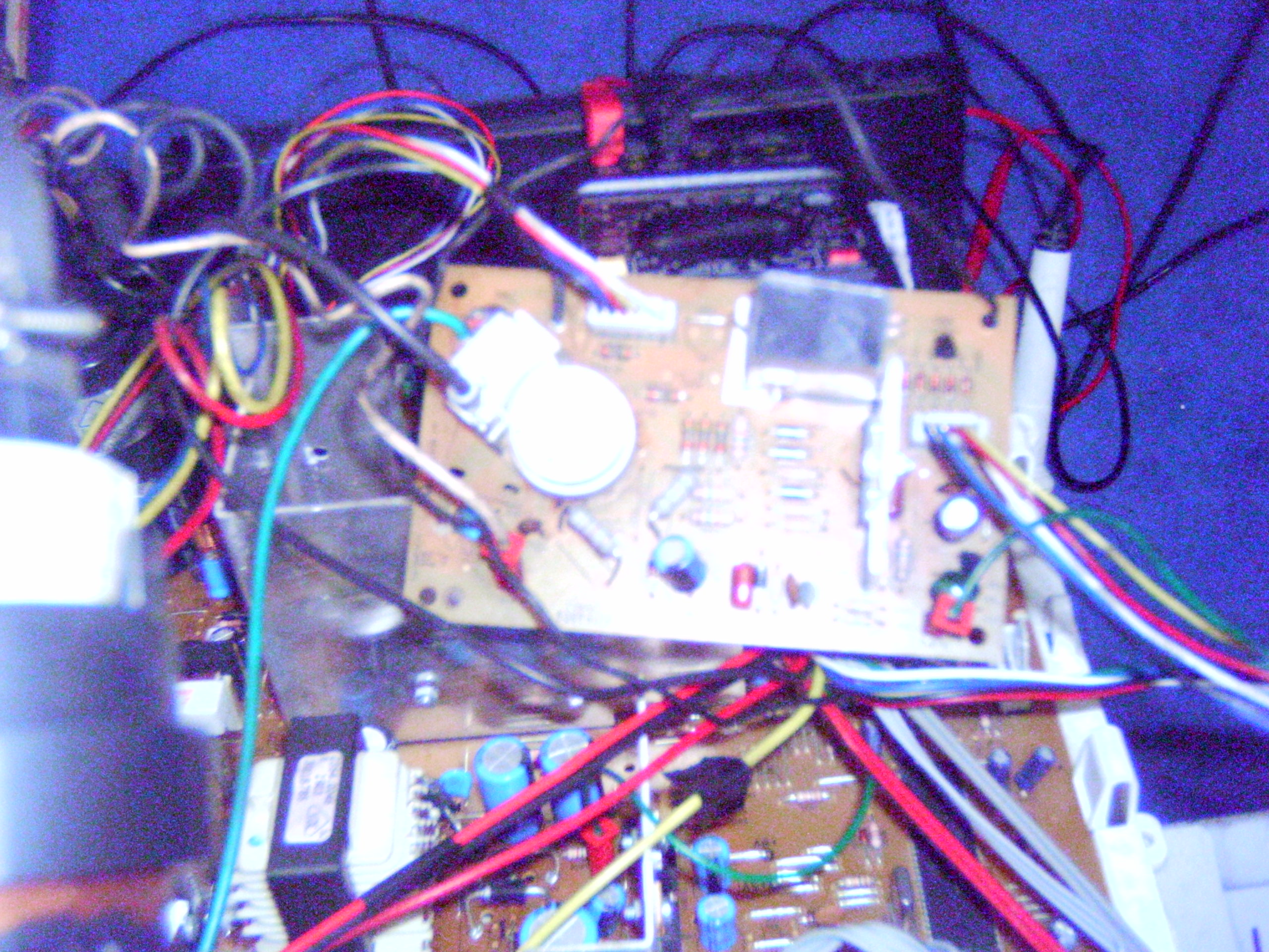

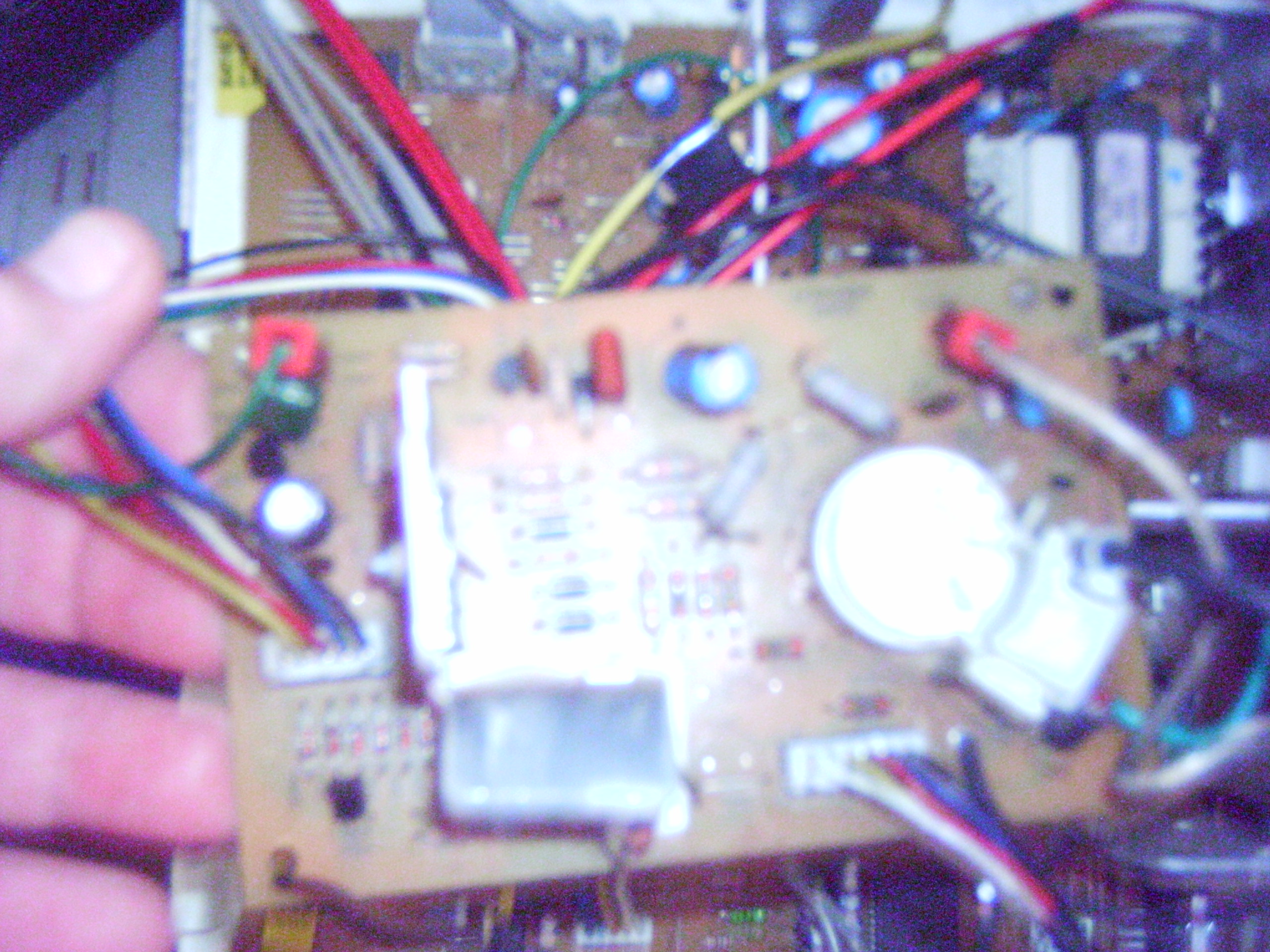

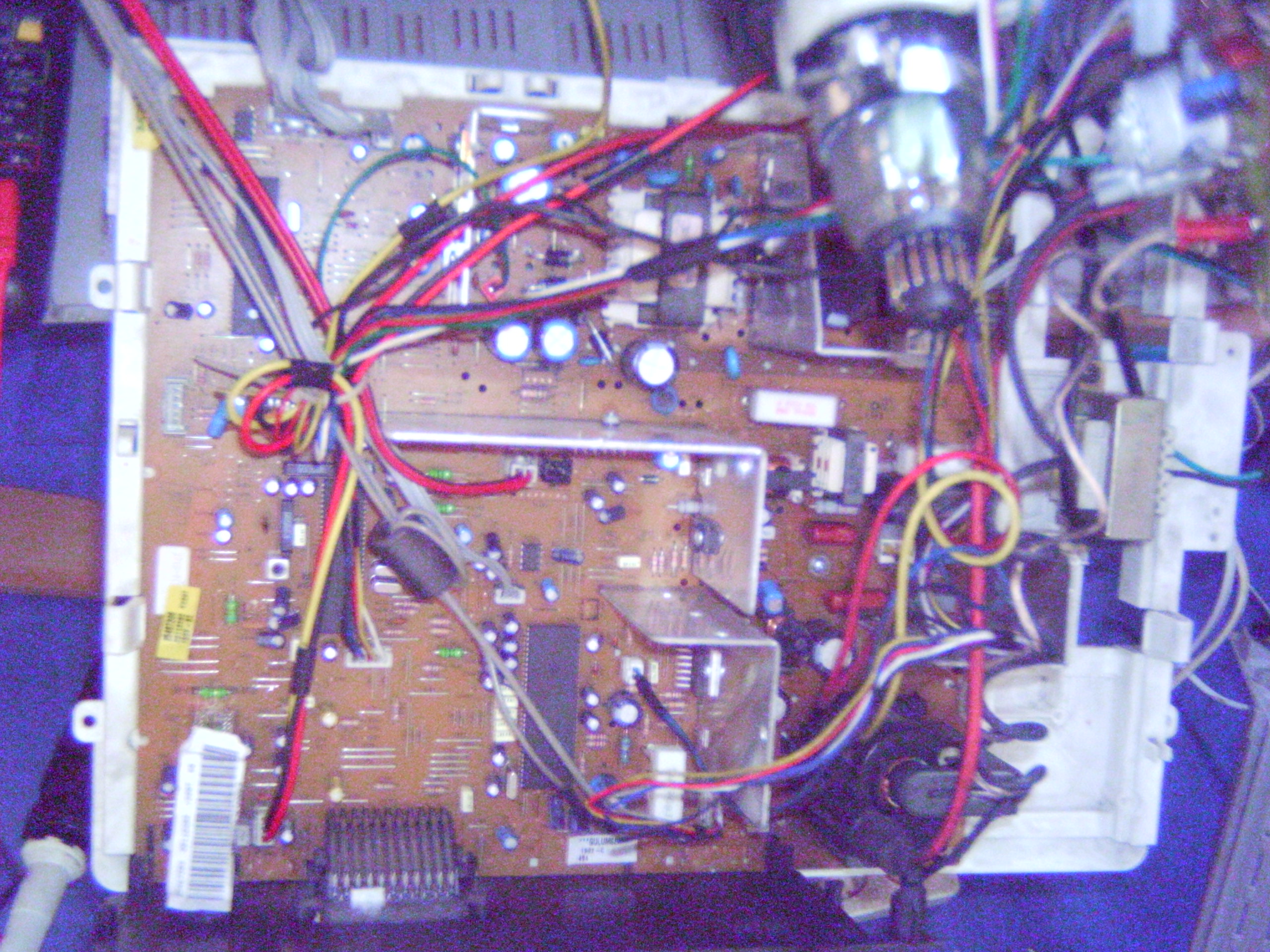

Steve Geplaatst: 25 augustus 2006 Geplaatst: 25 augustus 2006 een van de rgb eindtrappen op het beeldbuisprintje zal wel defect zijn. maak anders even een foto van chassis en beeldbuisprint
nolletje Geplaatst: 25 augustus 2006 Auteur Geplaatst: 25 augustus 2006 Bijgaand de foto's (met wat tegenlicht) Op de beeldbuisprint zit de TDA6108
nolletje Geplaatst: 26 augustus 2006 Auteur Geplaatst: 26 augustus 2006 Steve: ...is er nog wat uit die foto's te halen Steve??
Steve Geplaatst: 26 augustus 2006 Geplaatst: 26 augustus 2006 je zal moeten meten op de tda6108 of er wel rgb uit komt op 7, 8 en pen 9 lopen naar de kathode en 1, 2 en 3 is de ingang. als je geen scoop bezit doe dan de gok maar om de tda6108 te vervangen
nolletje Geplaatst: 11 september 2006 Auteur Geplaatst: 11 september 2006 TDA vervangen. Kwaal blijf. Beeldbuis defect. Jammer
Snurker Geplaatst: 12 september 2006 Geplaatst: 12 september 2006 Je had nog kunnen proberen alle drie de glazen vonkbruggen zonder meer te verwijderen...deze willen nog wel eens lekken. en kon je alle drie de gloeidraden zien gloeien ?? Snurker (Media Research) <img src="/forums/images/graemlins/xyxthumbs.gif" alt="" /> ( Straks zijn meer behangers nodig om OLED schermen tegen de wand te plakken)
