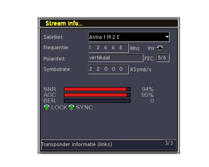

TokeMUp Geplaatst: 3 september 2006 Geplaatst: 3 september 2006 De BER zou eigenlijk in de min moeten gaan. Dit is niet meetbaar met de signaal meter van de Dreambox. Hiervoor heb je technisch materiaal voor nodig. bv een satlook digitaal, of een soort gelijk toestel. Maar als Uw dreambox al een BER van 50 aangeeft mag je er zeker van zijn dat je schotel niet goed uitgericht is. De meter van de BER op de dreambox zou op 0 moeten staan. Zie bijgevoede screenshot van het signaal dat Ik heb op de TV Vlaanderen transponder. mvg
