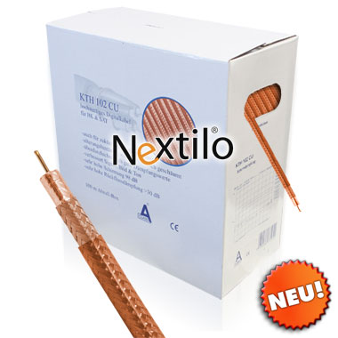

spongebob Geplaatst: 28 augustus 2006 Geplaatst: 28 augustus 2006 vrienden, ik ben van plan om mijn coaxkabeltjes eens te gaan inruilen voor degelijk materiaal. Op verscheidene websites heb ik gelezen dat Belken een zeer goede keuze is, maar op bepaalde duitse webshops kom ik tegenwoordig ook het 'nieuwe' "digital 100 gold" tegen. Is dit evengoed of nog beter? of hou ik me daar beter ver vandaan? alvast bedankt voor het meedenken... dreambox 8000 2TB | 4x dvbS2 | image LT6 v5 | LG SL9000 LED47 visiosatG4 | 4x Spaun 411 4/1 | quadALPS | 13-19-23-28 TV Vlaanderen | Canal Digitaal | Sky UK | Telesat | CanalSat
spongebob Geplaatst: 28 augustus 2006 Auteur Geplaatst: 28 augustus 2006 hieronder nog wat specificaties van de desbetreffende coax: We strongly recommend the DIGITAL 100 GOLD SAT-ZF heavy duty cable for all digital satellite systems: Universal, 100m, low attenuation. Also for future media optimizes. Age-resistingly because physically foamed. Above average good absorption values. Improves signal, picture & tone. Very high shielding 98dB. Very high return loss >30dB. Network 160 x 0.12 copper brightly, copper foil. Highest protection from twisting and contamination. Easy handling when rolling up. Suitable plugs: Compression plug, crimp connector, screw plugs screen absorption: dreambox 8000 2TB | 4x dvbS2 | image LT6 v5 | LG SL9000 LED47 visiosatG4 | 4x Spaun 411 4/1 | quadALPS | 13-19-23-28 TV Vlaanderen | Canal Digitaal | Sky UK | Telesat | CanalSat
spongebob Geplaatst: 28 augustus 2006 Auteur Geplaatst: 28 augustus 2006 asorption: dreambox 8000 2TB | 4x dvbS2 | image LT6 v5 | LG SL9000 LED47 visiosatG4 | 4x Spaun 411 4/1 | quadALPS | 13-19-23-28 TV Vlaanderen | Canal Digitaal | Sky UK | Telesat | CanalSat

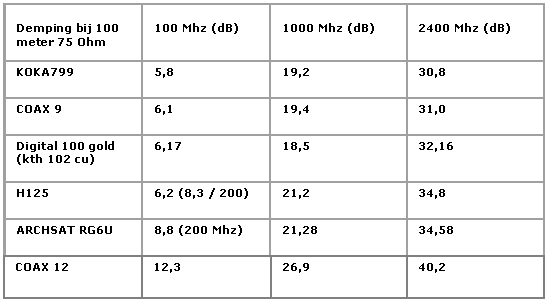

WPW Geplaatst: 28 augustus 2006 Geplaatst: 28 augustus 2006 Ik heb 'm eens toegevoegd (en doorberekend voor 2400mhz), eens kijken. Nope, koka is nog steeds beter <img src="/forums/images/graemlins/grin.gif" alt="" /> gr, WPW. -=[Deze ruimte is opzettelijk leeg gelaten]=-
druup Geplaatst: 28 augustus 2006 Geplaatst: 28 augustus 2006 Ga toch lekker voor de Koka deze is goed verkrijgbaar hier in ons lage land en is gewoon een goeie coax! Ik heb hem ook in gebruik en voldoet bij mij prima. <img src="/forums/images/graemlins/xyxthumbs.gif" alt="" /> VU+ DUO (VTi 5.1.0)DM500HD (Openpli)Maximum E85 met | 28,2E | 23,5E | 19,2E | 13,0E |
TokeMUp Geplaatst: 28 augustus 2006 Geplaatst: 28 augustus 2006 Citaat: Ga toch lekker voor de Koka deze is goed verkrijgbaar hier in ons lage land en is gewoon een goeie coax! Ik heb hem ook in gebruik en voldoet bij mij prima. <img src="/forums/images/graemlins/xyxthumbs.gif" alt="" /> Of de Belden H125 die word zelfs in de lage landen gemaakt. (Venlo) is dan wel het hogere lage landen. <img src="/forums/images/graemlins/grin.gif" alt="" /> mvg
spongebob Geplaatst: 29 augustus 2006 Auteur Geplaatst: 29 augustus 2006 koka799 zal het worden!! dreambox 8000 2TB | 4x dvbS2 | image LT6 v5 | LG SL9000 LED47 visiosatG4 | 4x Spaun 411 4/1 | quadALPS | 13-19-23-28 TV Vlaanderen | Canal Digitaal | Sky UK | Telesat | CanalSat

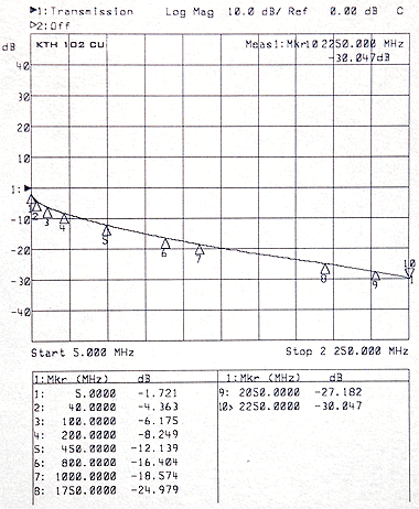

Gast Geplaatst: 19 september 2006 Geplaatst: 19 september 2006 @WPW: Ik ben ook een beetje rond aan het kijken voor goede kabels en nu kwam ik (bij het zoeken naar koka 799 <img src="/forums/images/graemlins/grin.gif" alt="" />) de volgende tegen: http://www.sat-markt.com/sess/utn;jsessi...B%3D281271%3D29 Hier staat het volgende tabelletje bij: 100 MHz 5,1 1000 MHz 17,8 2050 MHz 27,8 Alleen 2400 MHz ontbreekt. Betekent dit nu dat deze kabel beter zou kunnen zijn dan koka 799? Groeten, Remco
WPW Geplaatst: 19 september 2006 Geplaatst: 19 september 2006 Dat kan best, alleen geeft de prijs 44 euro/100 meter mij wel te denken of de beweringen kloppen en ook over de kwaliteit van de kabel, het moet ten slotte wel jaaaren buiten liggen/hangen. 2400 reken ik door naar (ongeveer) 32,5 db. gr, WPW. -=[Deze ruimte is opzettelijk leeg gelaten]=-
