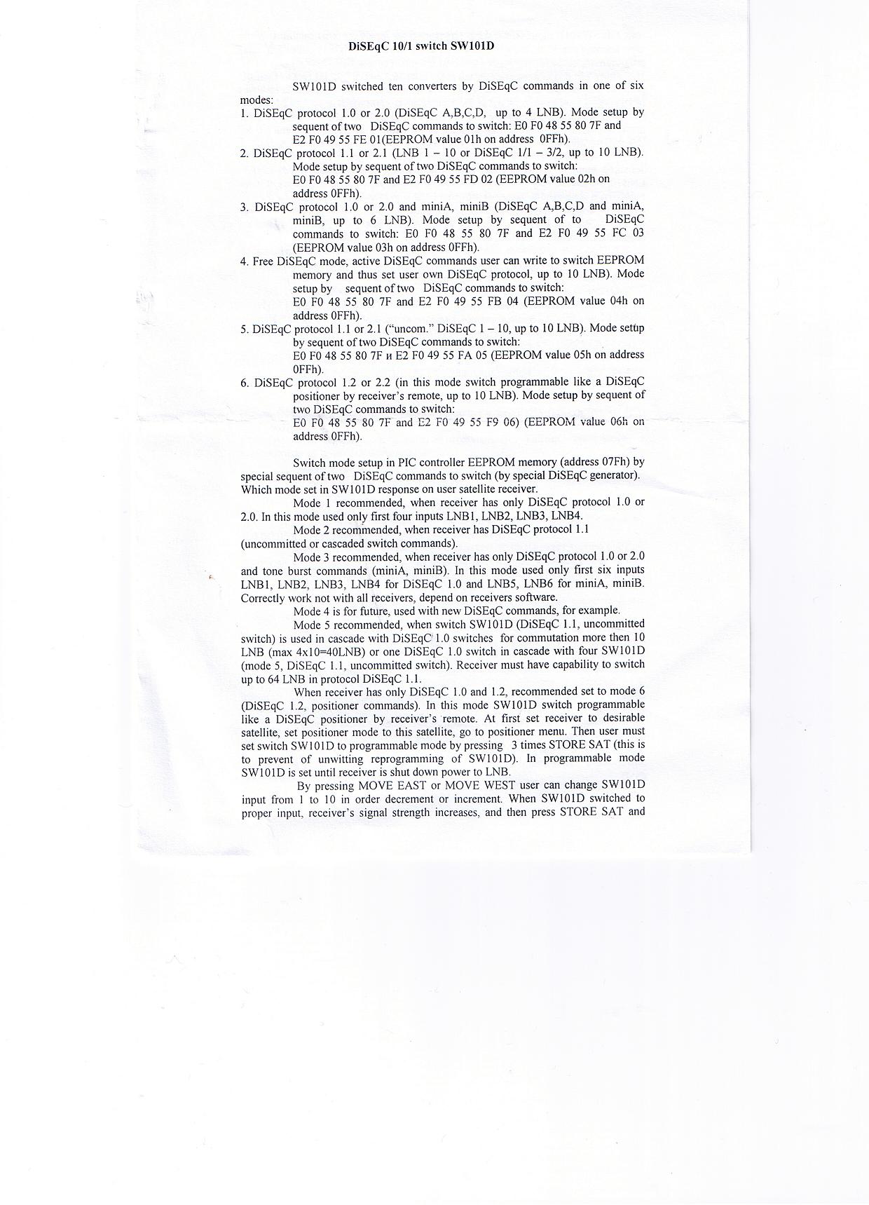

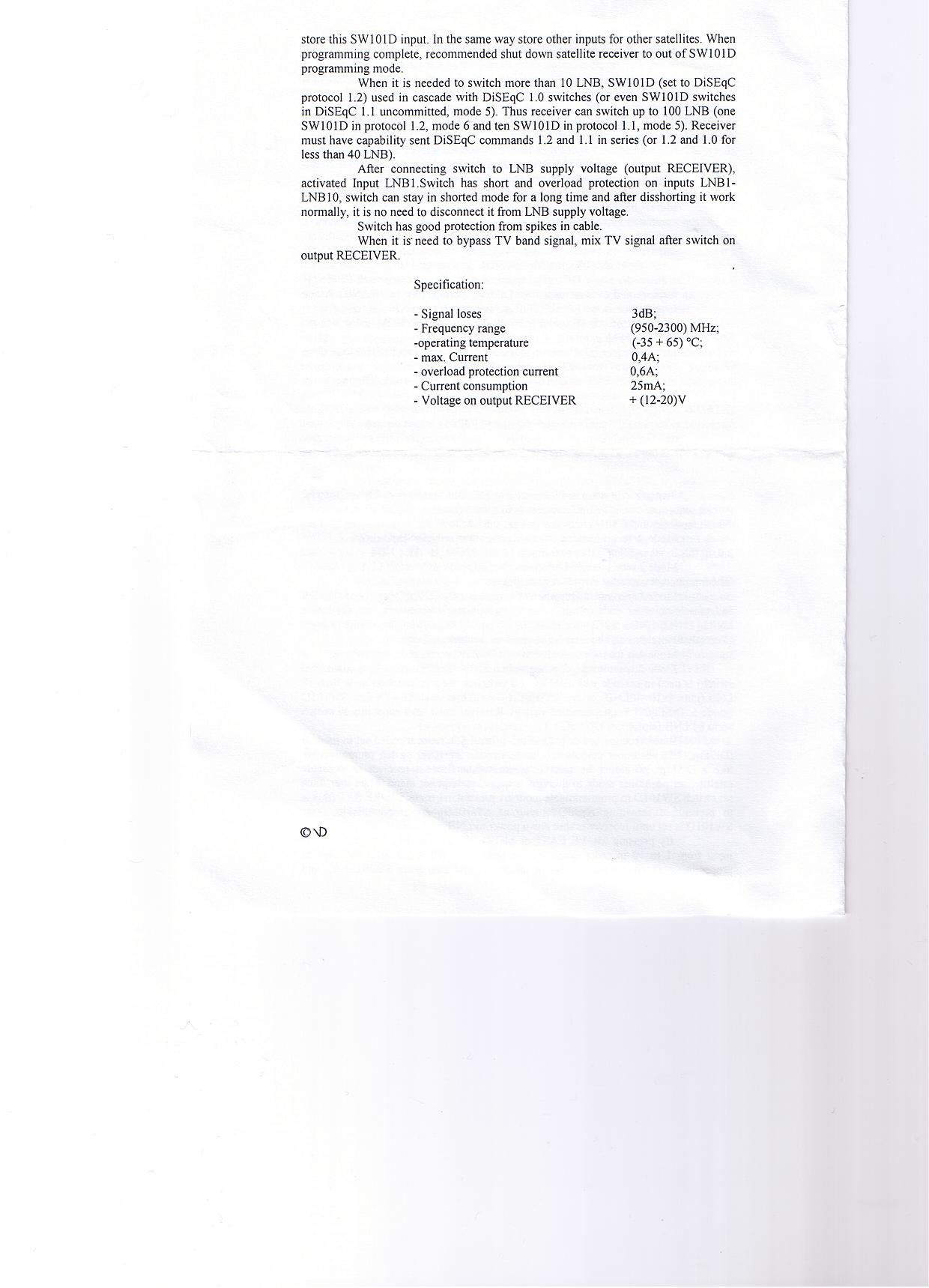

cashnoflow Geplaatst: 4 september 2006 Geplaatst: 4 september 2006 Ik zal de handleiding vanavond wel even inscannen en kijken of ik hem hier kan krijgen. Vr.gr. Clarc-tech HD/Max225Combo/T55 met 28e-23.5e-19.2e-16e-13e-9e-7e-4.8e-1w-5w-8w-12.5w, Triax 64 voor 30w en ?? 60 voor 36e-33e
cashnoflow Geplaatst: 4 september 2006 Geplaatst: 4 september 2006 Zie bijlage Clarc-tech HD/Max225Combo/T55 met 28e-23.5e-19.2e-16e-13e-9e-7e-4.8e-1w-5w-8w-12.5w, Triax 64 voor 30w en ?? 60 voor 36e-33e
cashnoflow Geplaatst: 4 september 2006 Geplaatst: 4 september 2006 Zie bijlage 2e blad Clarc-tech HD/Max225Combo/T55 met 28e-23.5e-19.2e-16e-13e-9e-7e-4.8e-1w-5w-8w-12.5w, Triax 64 voor 30w en ?? 60 voor 36e-33e
WPW Geplaatst: 4 september 2006 Geplaatst: 4 september 2006 Tnx <img src="/forums/images/graemlins/xyxthumbs.gif" alt="" /> ziet er simpel uit. gr, WPW. -=[Deze ruimte is opzettelijk leeg gelaten]=-
Gast Geplaatst: 4 september 2006 Geplaatst: 4 september 2006 Citaat: Tnx <img src="/forums/images/graemlins/xyxthumbs.gif" alt="" /> ziet er simpel uit. Ja maar jij hebt zo'n Topfield kan je de topicstarter niet een beetje op de goeie weg zetten, overigens kan het er wel simpel uitzien maar ik denk dat het best wel geavanceerd in elkaar zit er bestaat bij mijn weten geen disqswitch die je in alle modus kunt proggen. <img src="/forums/images/graemlins/xyxthumbs.gif" alt="" />
