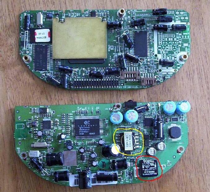

Mojo Geplaatst: 3 september 2006 Geplaatst: 3 september 2006 Citaat: Dit doet hij al een maand of 2/3. software 1.9.42product jan.9.2003 19.16.49 middelen 1.28.4 Boot 1.8.0 de andere doet het al een maand of 5 zo gek. Het vreemde is dat mijn vader er ook twee heeft en die zegt dat hij daar geen last van hebt. maar deze staan niet vaak aan. de Xsatjes zijn ongeveer tegelijke tijd gekocht bij de zelfde dieler. Kan je via de ASTRA of Hotbird een software update doen? zoja, is dat verstandig? Ligt niet aan de software! Ik heb er hier een met dezelfde software en die werkt weer perfect. Bij deze zat er een breukje in de kabel (geen signaal) en als de kabel dan net goed lag knerpte deze ook. Het ligt ook niet aan de Elco's want deze heb ik bij een andere allemaal vervangen. Ik probeer nog 2 andere onderdelen te vervangen die in rood en geel zijn omcirkeld op bijgaande foto. Tips of iemand die de onderdelen kan leveren zijn welkom. Ik zou ook willen weten wat het zijn <img src="/forums/images/graemlins/grin.gif" alt="" /> You know when you've been shagged. I like receivers who give me pleasure.
