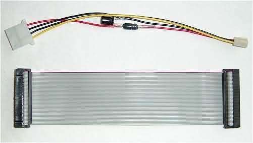

Gast Geplaatst: 12 september 2006 Geplaatst: 12 september 2006 Hallo, Ik heb een harde schijf gekocht om in mijn DB 7000 te stoppen, maar nu zie ik dat er normaal een speciale stroomkabel, met condensators tussen, moet zijn om de harde schijf te kunnen voeden, maar die heb ik helaas niet. Wat is het alternatief voor mijn probleem?
John van Dreumel Geplaatst: 12 september 2006 Geplaatst: 12 september 2006 Het alternatief is om deze condensatoren er zelf tussen te frotten. Zoek maar eens op elco's en dan zal de oplossing er vast wel tussen staan. Overigens hoeven de elco's er niet per definitie tussen. Ik heb ze er ook niet tussen en mijn harddisk loopt als een zonnetje. Is afhankelijk welke harddisk en of je voeding gewoon goed (genoeg) is gestabiliseerd. John Er is zoveel te vragen dat ik het tóch eerst zelf probeer uit te zoeken. Dat is ook verrekte leerzaam. Mijn boxen zijn allemaal powered by PLi.
Gast Geplaatst: 12 september 2006 Geplaatst: 12 september 2006 Het kabeltje dat je als bijlage hebt, is uitsluitend nodig bij een DB met BLAUW display. Heb je een oranje display dan is het niet noodzakelijk. Alhoewel ik wel een elco van 4700uF in de 12 volt leiding adviseer. Zoek maar eens afgelopen jaart, er is al genoeg over geschreven. Je kunt uit een oude PC wel een kabel halen en een Y-kabel maken. Floppy stekker op mainboard. HD-stekker 2-e HD-stekker er af en op geel/zwart een elco. suc6
Laverda Geplaatst: 12 september 2006 Geplaatst: 12 september 2006 stuur maar ff een pm, heb nog zo'n kabel voor je liggen Vu+ Solo2 met CIFS op QNAP NAS in woonkamer Vu+ Solo2 met CIFS op QNAP NAS in slaapkamer
