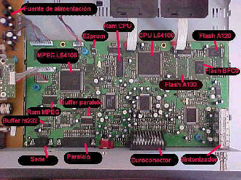

interpol Geplaatst: 13 september 2006 Geplaatst: 13 september 2006 kliko <img src="/forums/images/graemlins/blush.gif" alt="" /> (grapje) <img src="/forums/images/graemlins/grin.gif" alt="" /> De 2e flash (A120)wordt niet herkend. Tja, dat wordt zoeken op het board. Het kan zijn dat er een condensator defect is, maar het kan ook zijn dat de flash stuk is. Als het een tsop flash is dan kan ik je niet helpen. Een so44 flash wil nog wel lukken. Maak even een foto van je board. groetjes van john <img src="/forums/images/graemlins/wink.gif" alt="" /> Openbox sg9 HD PVR

interpol Geplaatst: 13 september 2006 Geplaatst: 13 september 2006 kijk even in de bijlage, daar staat hij in. groetjes van john. <img src="/forums/images/graemlins/wink.gif" alt="" /> Openbox sg9 HD PVR
Gait33 Geplaatst: 14 september 2006 Auteur Geplaatst: 14 september 2006 Citaat: kliko <img src="/forums/images/graemlins/blush.gif" alt="" /> (grapje) <img src="/forums/images/graemlins/grin.gif" alt="" /> De 2e flash (A120)wordt niet herkend. Tja, dat wordt zoeken op het board. Het kan zijn dat er een condensator defect is, maar het kan ook zijn dat de flash stuk is. Als het een tsop flash is dan kan ik je niet helpen. Een so44 flash wil nog wel lukken. Maak even een foto van je board. groetjes van john <img src="/forums/images/graemlins/wink.gif" alt="" /> Ik heb even gekeken, hier zit in: M29W800AB en LH28F800BVE hoop dat je hier iets mee kan... Vu+ Solo, Vu+ Duo, Vu+ Duo2, 1x Delta Star 120cm draaibaar, 1x Delta Star 90 draaibaar, 2x Delta Star 55 vast ( Astra 1 en 3 )
interpol Geplaatst: 14 september 2006 Geplaatst: 14 september 2006 nee, daar kan ik niets mee. Geef even aan met welk plaatje hij overeenkomt. groetjes van john. <img src="/forums/images/graemlins/wink.gif" alt="" /> Openbox sg9 HD PVR
Gait33 Geplaatst: 14 september 2006 Auteur Geplaatst: 14 september 2006 ik kan op jouw pdf file geen foto zichtbaar maken, maar heb hem al gevonden deze is het zie bijlage Vu+ Solo, Vu+ Duo, Vu+ Duo2, 1x Delta Star 120cm draaibaar, 1x Delta Star 90 draaibaar, 2x Delta Star 55 vast ( Astra 1 en 3 )
Gait33 Geplaatst: 14 september 2006 Auteur Geplaatst: 14 september 2006 sorry hier de bijlage Vu+ Solo, Vu+ Duo, Vu+ Duo2, 1x Delta Star 120cm draaibaar, 1x Delta Star 90 draaibaar, 2x Delta Star 55 vast ( Astra 1 en 3 )
interpol Geplaatst: 14 september 2006 Geplaatst: 14 september 2006 Ik zag nog een mogelijkheid als de bfco stuk is. Een nieuwe flash plaatsen op de a130 plek kan dan. Bij dit board is het mogelijk om de positie van de bfco te switchen met die van de a130. Echter dit wordt een hobbyboard. groetjes van john. <img src="/forums/images/graemlins/wink.gif" alt="" /> Openbox sg9 HD PVR
