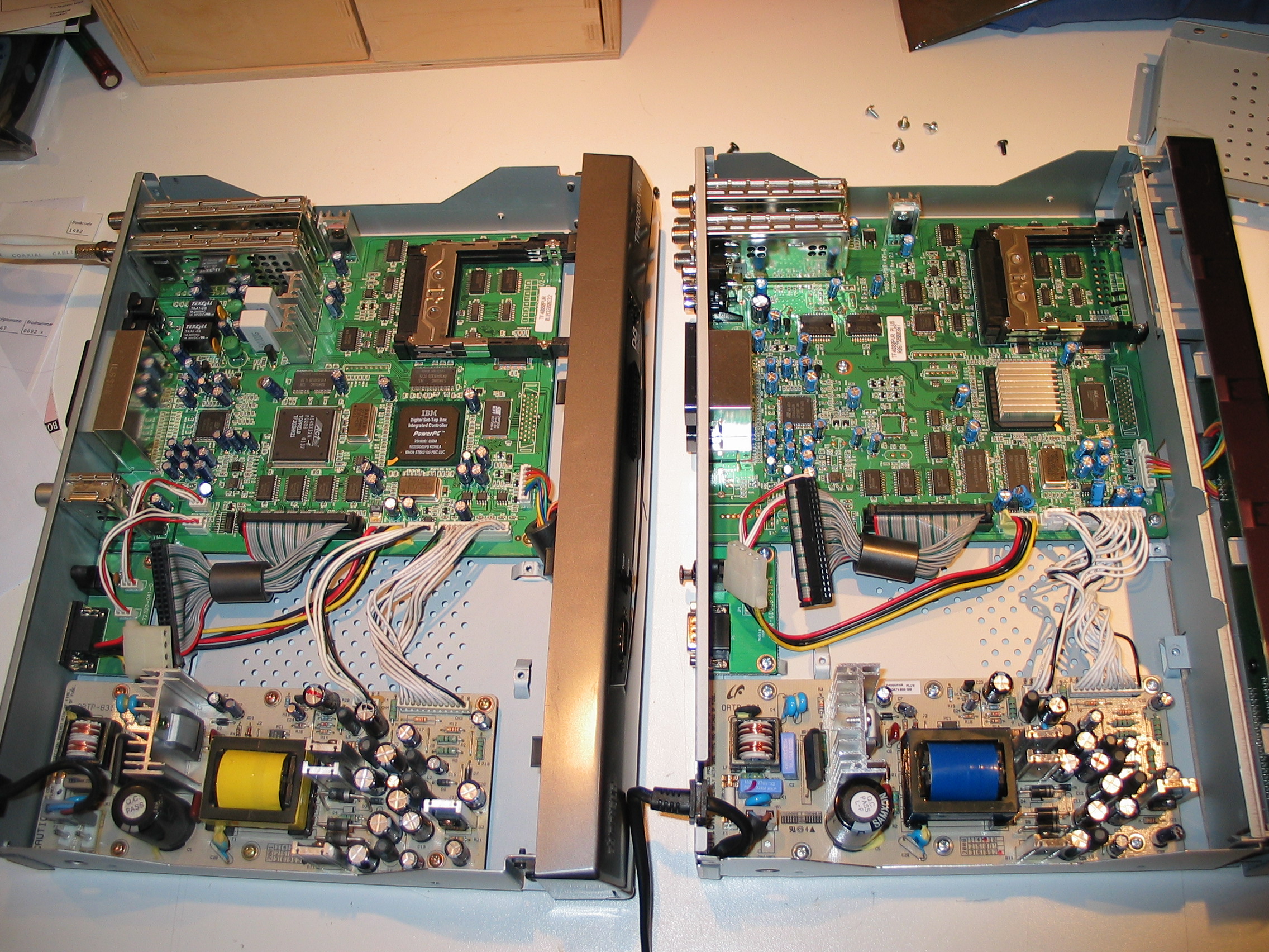

Jeffrey Geplaatst: 17 september 2006 Geplaatst: 17 september 2006 Ik had al een TF4000, maar omdat mijn ouders van UPC afwillen willen ze nu ook Satelliet TV. Voor hun heb ik de TF4000 Plus gekocht. Dit model staat gek genoeg nog niet op de officiele Topfield website. In een mooie frisgroene doos zit de TF4000 Plus, een Duitse en een Engelse gebruiksaanwijzing, de bekende puntige Topfield afstandbediening en 2 batterijtjes. Op de achterzijde zitten: - 2 LNB ingangen en 2 uitgangen. - 3 cinch-pluggen (1x video out, en 2x audio links en rechts). - 2 scarts (1x TV, 1x VCR) - 1 S/PDIF Optical output. - 1 seriele poort De 0/12 volt schakeling die op de TF4000 wel zit zit is afwezig bij de plus versie. Ook de UHF modulator is afwezig. De binnenzijde van de plus-versie is vrijwel identiek aan de TF4000. Er zit alleen een zwaardere processor in want hij moet voortaan gekoeld worden met koelribben. (zie foto) Opvallend is de kleinere tunerblikjes. Ook de grote Actel processor is vervangen door een andere processor. Waarschijnlijk zal deze wel gecombineerd zijn met de IBM PowerPC processor. Software: Het menu is NIET beschikbaar in het Nederlands. Een software upgrade is nog niet aanwezig op de SAT, en op de Topfield site kennen ze de TF4000 Plus niet eens, dus daar is ook weinig op te vinden. De lay-out is grafisch vrijwel identiek met het menu van de TF5000 serie. Dus dat betekent dezelfde 256 kleuren, zelfde lettertype, zelfde games, zelfde volgorde enz. Wat wel ontbreekt is de ondersteuning voor MediaHighway EPG. Ook zit er geen MP3-speler op en heb je geen toegang tot de Program files map. (via het dubbele pijltje) Het opnemen gaat dus ook hetzelfde als op de TF5000 serie. (zelfde icoontjes, blijven niet in het beeld staan zoals bij de TF4000 wel het geval was). Ook handig is dat er ondersteuning is van de groene en gele dollartekens (bij het gecodeerd en gedecodeerd opnemen) zoals ook bij de TF5000 serie aanwezig is. Descramble Multiple services is ook aanwezig. Dit werkt hetzelfde als bij de TF5000 serie (dus niet helemaal stabiel). Ook nieuw is de ondersteuning van PiP. Dit werkt hetzelfde als de TF5000 serie. Verder zijn er op de 2 tuners verschillende LNB-configuraties in te stellen. De TF4000 Plus ondersteund Disecq 1.0, 1.1, Stab Usals en een Disecq motor. Tuner 1 en 2 zijn onafhankelijk van elkaar te configureren. Bij het opnemen is dat erg praktisch. (was al aanwezig op de TF4000) De beeldkwaliteit is zoals we gewend zijn van Topfield: Goed. Ik heb geen speciale apparatuur om te meten maar op het oog is de kwaliteit hetzelfde als alle andere Topfield PVR modellen. Setedit werkt helaas nog niet met de TF4000 Plus. Ik heb Wolfgang hier al een mailtje over gestuurd en hij gaat ermee aan de slag. Voor 235,- is deze ontvanger te koop. Als je hier dan nog voor 50,- een 80GB harddisk bij koopt dan ben je voor 285,- klaar. (als je natuurlijk al een CD-kaart, Module en schotel hebt <img src="/forums/images/graemlins/wink.gif" alt="" />) Als je dus geen waarde hecht aan MHW-epg, het laden van TAP's, MP3 speler en een UHF-modulator dan ben je met deze ontvanger goed af. <img src="/forums/images/graemlins/xyxthumbs.gif" alt="" />
