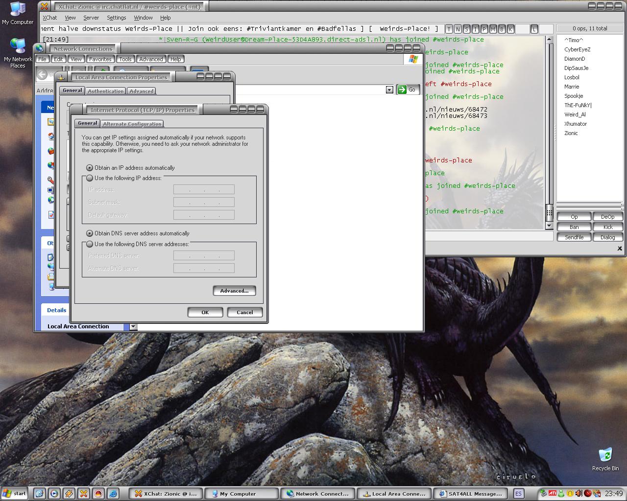

Penthe Geplaatst: 17 september 2006 Geplaatst: 17 september 2006 Citaat: Ook dat geprobeerd Penthe zelfst een andere netwerk kaart erin maar alle PC's (3) draaien op 10 Mbps Recente windows updates gehad? ook daar ellende hoor, en juist omdat je zegt allen denk ik dat dit ook weer met updates te maken heeft. Daarnaast zien mijn netwerk configuration schermpjes er nu geheel anders uit en mis ik zelfs dingen die belangrijk zijn na deze updates.
