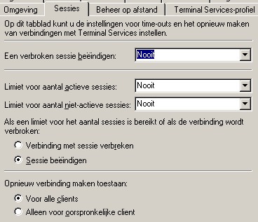

droomhobby Geplaatst: 21 september 2006 Geplaatst: 21 september 2006 Ik wil de instellingen voor mensen die via rdp inloggen op mijn server (2003) aanpassen zodat wanneer zij uit loggen ook de sessie beëindigd wordt zodat andere weer kunnen inloggen. Nu heb ik via computer management/local users and groups/properties de volgende instelling:properties/sessions End a disconnected session : 1 minute Active session limit : Never Idle session limit : Never When a session limit is reached or connection is broken: End session Allow reconnection: From any client Maar na een disconnect blijft de inlog nog steeds staan bij windows task manager Kan mij iemand zeggen hoe de juiste instelling is om bij een status van disconnect bij windows task manager deze daar ook afgemeld wordt. Rob Dreambox 7000 draaibaar + Philips 7072 vaste opstelling
WPW Geplaatst: 21 september 2006 Geplaatst: 21 september 2006 Dit zou moeten werken, deze instellingen werken in ieder geval. Maar kijk ook eens naar het beleid, daar zijn ook instellingen per domain/controller die hier invloed op hebben. gr, WPW. -=[Deze ruimte is opzettelijk leeg gelaten]=-
droomhobby Geplaatst: 21 september 2006 Auteur Geplaatst: 21 september 2006 Met de instelling zoals jij die voorstelt blijf ik bij windows task manager aangemeld Maar zou je dit voor mij eens willen toelichten hoe en waar ik dit kan aanpassen Maar kijk ook eens naar het beleid, daar zijn ook instellingen per domain/controller die hier invloed op hebben. En bedankt voor je snelle reactie rob Dreambox 7000 draaibaar + Philips 7072 vaste opstelling

WPW Geplaatst: 21 september 2006 Geplaatst: 21 september 2006 Dat kan via mmc maar ook via AD, rechtermuis klik op de domain naam en dan bewerken bij de policy. Even de tab bladen doorlopen, het zit er tussen. Je hebt er uiteindelijk 3, local, domain en domaincontrolers en die gaan wel via mmc, mmc starten en policy items toevoegen. In principe moet je deze als direct startbare links al hebben ergens onder de menu's via start. gr, WPW. -=[Deze ruimte is opzettelijk leeg gelaten]=-
