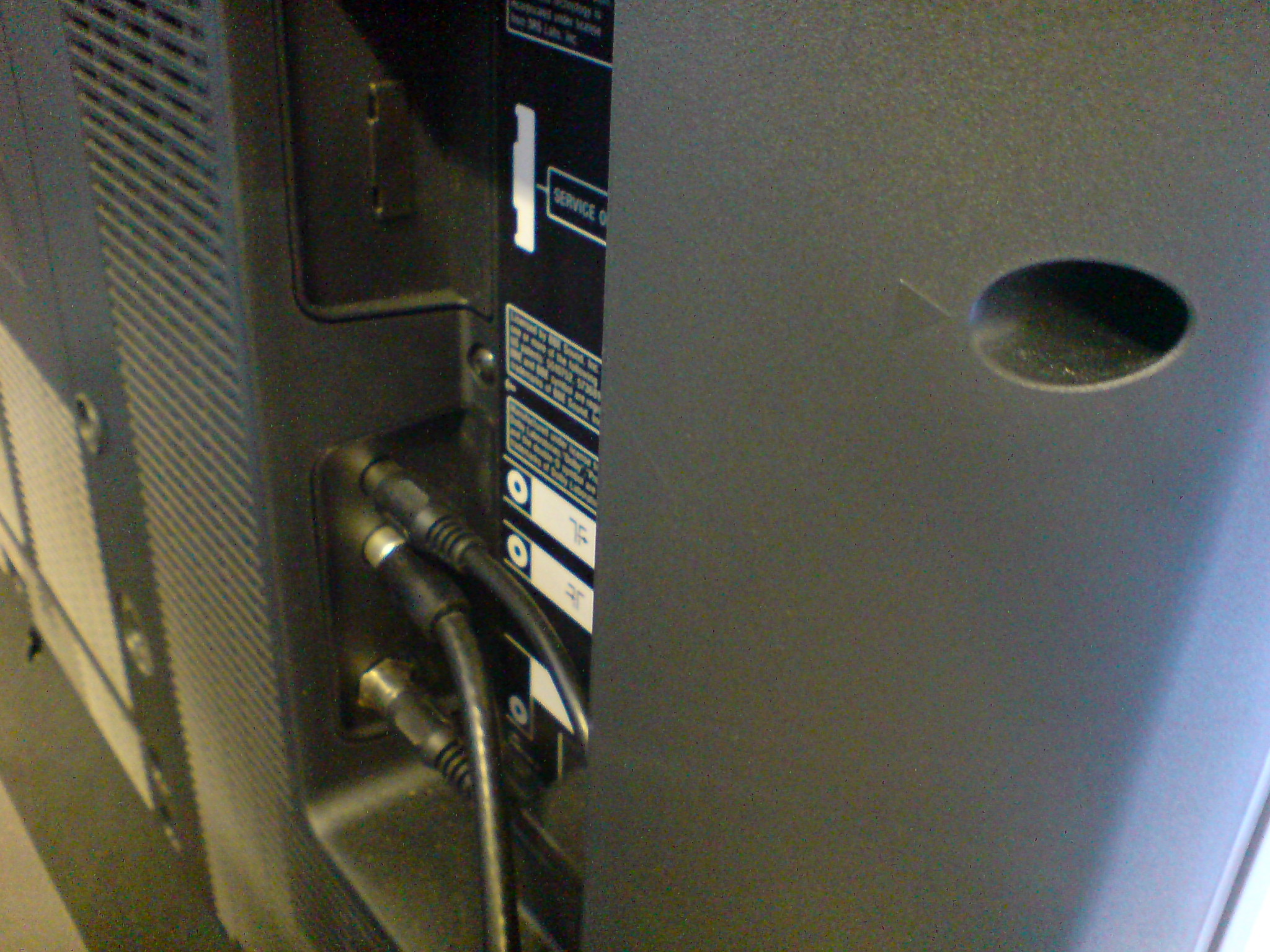

rai Geplaatst: 7 januari 2007 Geplaatst: 7 januari 2007 Ben op dit moment in Australia en kan het dan niet laten om even een electronica zaak binnen te lopen. Tot mijn verbazing hebben ze hier dezelfde LCD TV's van SONY (zelfde typenummers) maar daar zitten dus 3 antenne pluggen op de plaats waar er bij ons maar 1 zit. Wat hebben ze daar nu gedaan? De antenne kabel gaat direct het DVB-T blik in, maar heeft net als bij een videorecorder weer een uitgang. Die uitgang kan je dan weer doorlussen de analoge ingang van de TV in. Je kan natuurlijk ook een 2de antenne (b.v. kabel signaal) in dit analoge gat stoppen. Zie in de attachment de achterkant van een KDL-40X2000 uit Australia. Zou dit niet aan te passen zijn in de Nederlandse versie? Kan me niet voorstellen da thet binnenwerk van deze 2 modellen er veel af zal wijken.
rai Geplaatst: 7 januari 2007 Geplaatst: 7 januari 2007 Vraag aan SONY is ook eigenlijk waarom men in Nederland (en misschien in nog meer europese landen) er voor gekozen heeft om het op deze kromme manier te doen. De analoge kabel en DVB-T zullen toch wel meer personen samen willen gebruiken? Waarom moeten we dan weer zelf gaan hobbien, terwijl het aan de andere kant van de wereld er gewoon direct ingezet wordt. Snap trouwens ook niet waarom er niet een DVB-C blik in is gestopt. OP de prijs van een TV uit de X serie maken die paar euro ook niet meer uit.
