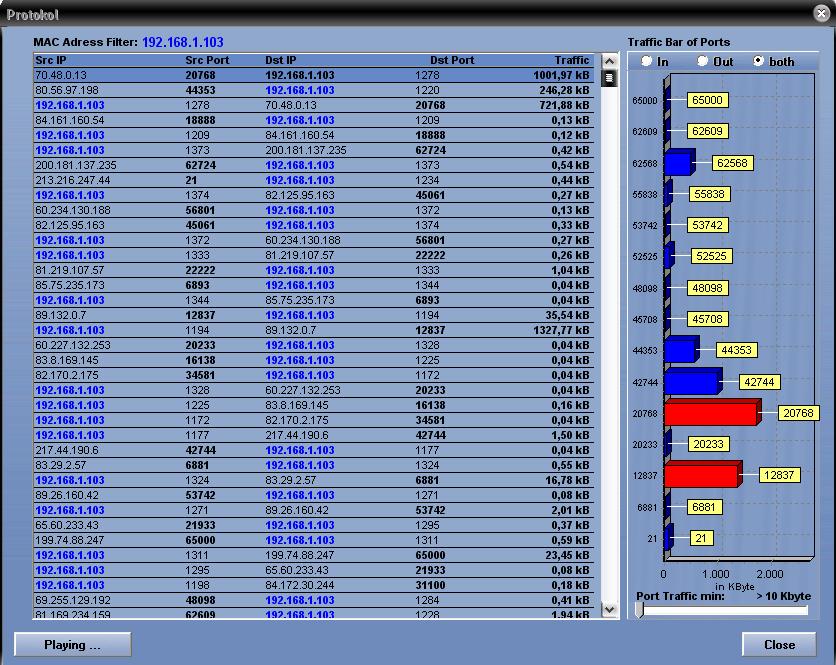

Ome Merde Geplaatst: 24 september 2006 Auteur Geplaatst: 24 september 2006 weer aangezet en meteen weer t#fustraag : kan iemand onderstaande ontleden (traffic bij de buurman) ? : merDe deze ruimte is te huur
Penthe Geplaatst: 24 september 2006 Geplaatst: 24 september 2006 Citaat: deny op everyday en het is weer megasnel hier. merk wel dat de router al 2x uit is geweest, hij heeft hem dus 2x van de stroom gehaald. ik zal hem maar weer aanzetten ... damn wat ben ik gemeen merDe Dit is overduidelijk p2p zooi, nah ja anyway je bent al op de goede weg gemeen zijn op zijn tijd in eigen voordeel kan voor mij als fries zijnde totaal geen kwaad
Penthe Geplaatst: 24 september 2006 Geplaatst: 24 september 2006 ontleden niet, daar is overzicht niet goed genoeg voor dan zou je netlimiter moeten hebben dan zie je alles in princiepe, maar het is een p2p prog die ook naar zichzelf verwijst dus interne lokale data die heen en weer vliegt wat echt wel je netwerk omlaag duwt kwa snelheid, aangezien meeste p2p progs voor elke connect nieuwe poort opentrekken en er met honderden tegelijk wordt verbonden je router het ook niet zo lekker meer heeft, hij kan hierdoor als het te erg wordt ook een zelf reset geven. Ik denk persoonlijk dat je hier niks tegen kan doen tenzij je buuf door een een gecontroleerde gateway stuurt voor hij je router bereikt.
