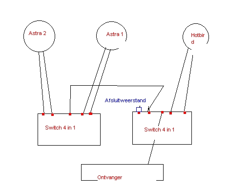

Gast Geplaatst: 23 september 2006 Geplaatst: 23 september 2006 ik installeer vandaag even voor het eerst een schotel met 3 lnb's. Nu heb ik op aanraden van iemand van het forum 2x een 4in1 switch gekocht. Sluit ik het zo goed aan... (zie tekening) Vast bedankt

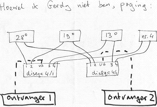

Gast Geplaatst: 23 september 2006 Geplaatst: 23 september 2006 hoi, database je gebruikt twin lnb`s, dus op iedere switch komt 1 satelliet. switch 1 astra/hotbird/astra2---ontvanger1 of tuner 1 switch 2 astra/hotbird/astra2--0ontvanger1 of tuner 2 s6 w.w.
Gast Geplaatst: 23 september 2006 Geplaatst: 23 september 2006 Ja 3 twin lnb met 1 schotel (visiosat). Ik zou denken dat het als volgt is zoals de tekening. (die van de database is voor 2 schotels). Astra/Astra2 - 1e switch (de 1e switch weer naar de 2e) Hotbird/swith 1 - Switch 2 en dan naar de reciever. Of zie ik het verkeerd
Gast Geplaatst: 23 september 2006 Geplaatst: 23 september 2006 Nee, de databasetekening is de juiste! Op Disecq-1 komt 1x Astra-1, 1xAstra-2 en 1x Hotbird, Op Disecq-2 komt 1x Astra-1, 1xAstra-2 en 1x Hotbird, Vanuit elke Disecq 1x naar een receiver (je kunt dus 2 receivers op deze manier aansluiten). Dus: De 4e aansluiting (D) op de beide Disecq's blijft leeg. Gebruik je maar 1 receiver dan heb je natuurlijk ook maar 1 disecq-switch nodig, en geen twin-lnb's. Op elke LNB hoef je dan maar 1 van de 2 aansluitingen te gebruiken, of 3 single-LNB's gebruiken. Succes, Ger
Gast Geplaatst: 23 september 2006 Geplaatst: 23 september 2006 Citaat: hoi,database je gebruikt twin lnb`s, dus op iedere switch komt 1 satelliet. switch 1 astra/hotbird/astra2---ontvanger1 of tuner 1 switch 2 astra/hotbird/astra2--0ontvanger1 of tuner 2 s6 w.w. op iedere switch komt van iedere lnb 1 kabel dus lnb1 1 kabel naar switch 1 tweede kabel naar switch 2 enz enz het maakt niet uit of je de lnb`s op 1,2 of 3 schotels heb zitten. op switch 1 heb je zitten astra,astra2 en hotbird. op de tweede switch zitten dezelfde satellieten. dus met deze opstelling kan je 2 ontvangers of 1 ontvanger met een twin tuner(bijv dreambox 7025 of topfield 4000)aansluiten. [color:"red"] [/color]

Gast Geplaatst: 23 september 2006 Geplaatst: 23 september 2006 Ptima gesnapt. Ik heb namelijk de topfield 4000PVR (vergeten te vermelden). Bedankt voor de info. Dat scheelt morgen een hoop gezoek.
lodie Geplaatst: 23 september 2006 Geplaatst: 23 september 2006 Volgens mij moet je GEEN weerstand gebruiken, op de niet aangeslote poot. Lodie
Gast Geplaatst: 24 september 2006 Geplaatst: 24 september 2006 GEEN WEERSTAND ! Waarom niet, anders staat er toch een poortje open die niet gebruikt wordt. Tja zit in het telecom vak dus heb hier niet zo veel verstand van. Bij het aansluiten van ISDN / ADSL gebruiken wij ook afsluitweerstanden op ongebruikte poorten. Nu heb ik vandaag alles aangesloten en gelukkig heb ik beeld. Maar nu is de vraag kan ik het beeld nog fijnafstemmen. Ik heb op sommige kanalen net 56% signaal. Op RTL4 enz is het 89 %. Doe ik dit door de schotel op 1 graadje meer te zetten, of kan ik het afstemmen met de LNB te verhogen ofzo (Visosat G3). O, ja volgens canaldigitaal moet ik hem op BVN zetten, maar die zit er niet op.. Klopt dit.

Gerdy Geplaatst: 24 september 2006 Geplaatst: 24 september 2006 Niet alleen een goede poging maar goed gedaan <img src="/forums/images/graemlins/xyxthumbs.gif" alt="" /> Gerdy
WPW Geplaatst: 24 september 2006 Geplaatst: 24 september 2006 Citaat: Daar praten ze ook over BVN, maar ik kan hem niet vinden op de zenderlijst. Moet ik die handmatig instellen of hoort dat vanzelf te gaan. BVN moet je meekrijgen met net5,veronica,talpa en zo, zit op dezelfde TP. gr, WPW. -=[Deze ruimte is opzettelijk leeg gelaten]=-
guykers Geplaatst: 1 oktober 2006 Geplaatst: 1 oktober 2006 Een goede en verhelderende tekening,:thumb1: Gerdy krijgt nu ernstige concurentie <img src="/forums/images/graemlins/grin.gif" alt="" /> persoonlijk zou ik de astra op uitgang 1 plaatsen en hotbird op 2 van iedere diseqc 4in1, daar de meeste aangeleverde zenderlijsten zo beter werken. nobody is perfect, I ain't nobody feedback doet wonderen vu solo2, Vu duo 4K SE, vu uno 4k, ultimo voor hobby
