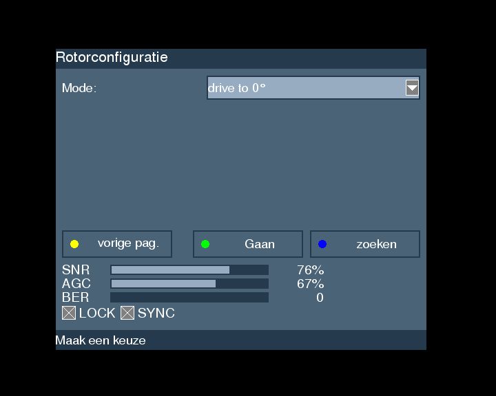

Ome Merde Geplaatst: 23 november 2006 Geplaatst: 23 november 2006 ik heb een gebruikte hh100 liggen die ik ga installeren echter staat deze niet op het 0-punt. hoe krijg ik hem op het 0-punt om de zaak vervolgens in z'n geheel op Sirius 5° oost uit te richten ? of is dit niet relevant ? merDe deze ruimte is te huur
Gast Geplaatst: 23 november 2006 Geplaatst: 23 november 2006 Merde als je die motor op je ontvanger aansluit en je voert de coördinaten van je woonplaats in de ontvanger in en geeft dan het commando aan de motor naar sirius te gaan dan zal ie bij jou in friesland iets naast het "0"punt komen te staan daar sirius voor friesland niet helemaal exact het absolute nulpunt is.Als je deze stand nu gewoon laat staan en je stelt elevatie en schotel zo scherp mogelijk in op sirius dan staat de handel perfect uitgericht. (mits de paal natuurlijk in de lood staat).
Ome Merde Geplaatst: 27 november 2006 Geplaatst: 27 november 2006 volgens mij zit dit niet in de dreambox. ik kan het mishebben hoor maar ik ben het nog nooit tegengekomen. merDe deze ruimte is te huur
kapoentje Geplaatst: 27 november 2006 Geplaatst: 27 november 2006 Dreambox > rotorinstellingen en dan volgende pagina.

Ome Merde Geplaatst: 2 december 2006 Geplaatst: 2 december 2006 ik heb met een Satlook Micro de stab hh100 naar 0 gedraaid en de zaak proberen uit te richten (in de stromende regen, allemaal boterham zakjes om de f-connectoren (zie je het voor je ? <img src="/forums/images/graemlins/smile.gif" alt="" /> ) op Sirius 5° oost. niet te vinden. wel een heel sterk signaal op 7° oost dus die heb ik als referentie gebruikt. na finetuning naar Astra 19,2° gedraaid (yeah, hij doet het weer!) et voila, 88% SGN op de NL transponder(s). jippie ... jammer van die banketletter Sjaakk <img src="/forums/images/graemlins/smile.gif" alt="" /> merDe deze ruimte is te huur
